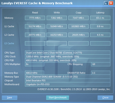

A képen a ram FSB arány 1:1, ha emeled az FSB-t a ramm is vele megy pl.: 410 fsb, akkor 1:1 arányban 410-lesz a ram is!
Ha nem tudod mit megy a ramm akkor először azt nézd meg, pl.a procinal választasz egy biztos sebességet 333X8, a rammot pedig elkezded felfelé osztani, 1:1,2, 1:1,25, ... amedig van boot adig bírja a ram, vagy addig amíg ki nem fagy a win. .
De csinálhatod úgy is hogy a szorzó a procnál fix.(pl.:8) és a ram szorzó is(pl.: 1,25) és utána ötös lépésekben FSB emelés 333,338,343....Ennél a lapnál nem tom elképzelni hogy nem lehet 1:1-ben hajtani a procit és a rammot, nem egy ember csinált vele 530 fölötti fsb 1:1-es osztással(persze ehhez kellet egy 1066-os rampár is, vagy olyan ami megy 1066-t)

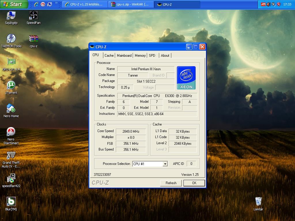

Sziasztok.
Azt szeretném megkérdezni,hogy az E6300 ból melyik a2-8ghz-es?Melyik az 1.8ghz-es? a dual core,vagy a core2 duo?Mert teljes belezavarodtam és lehet nem jot vásároltam mert nem tudtam hogy ebböl a tipusból 2 féle létezik
Az eladó sem mondta én meg megnéztem tcsak igy E6300 és mindenhol 2.8ghz-et dobott ki igy megvettem.Most meg itt idegeskedek valyon melyiket is vettem?:S -
