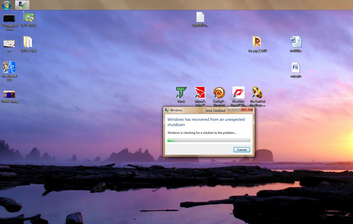

srácok megvan a probláma!!!!!!
sokszor írtam, hogy szeretném tuningolni a gépem ami sikerült is 3.8 ig bírta a proci de csak kiváncsiságból húztam
mikor elértem azt a szintet, hogy mit tud a gépem utána vissza is raktam alapra, viszont utána elkezdet fagyni a gépem írtam többször, hogy mit ír ki fagyskor sokan írtatok ezt-azt (köszönöm) meg is fogadtam a tanácsotokat és kiprobáltam mindent sajnos nem azok a problémák voltak. (előbb végeztem volna) Ezzel nem becsmérelni akarom a tudásotokat!!!!
de végülis megoldodott a problémám. A gond az volt, hogy folyamatosan fagyott a gépem és a hiba kod az tcpip.sys volt. Ennek a javítása úgy történik, hogy beszed az xp vagy vista cd-ét futatás lemezről aztán javítás vista automatikusan megcsinálja a javítást az xp-nél bekell írni, hogy chkdsk/r és kijavítja utána restart és müxik rendesen. Tehát ha valakinek tcpip.sys hibával kifagy a gépe kövesse azt amit leírtam és tökéletes lesz a gépe. Még egyszer köszönöm
szépen a segitségeteket.ui: az op rendszer javítás közben felfogja ajánlani azt, hogy rendszer visszaállítás akkor a mégse gombra kattintsatok!!!
