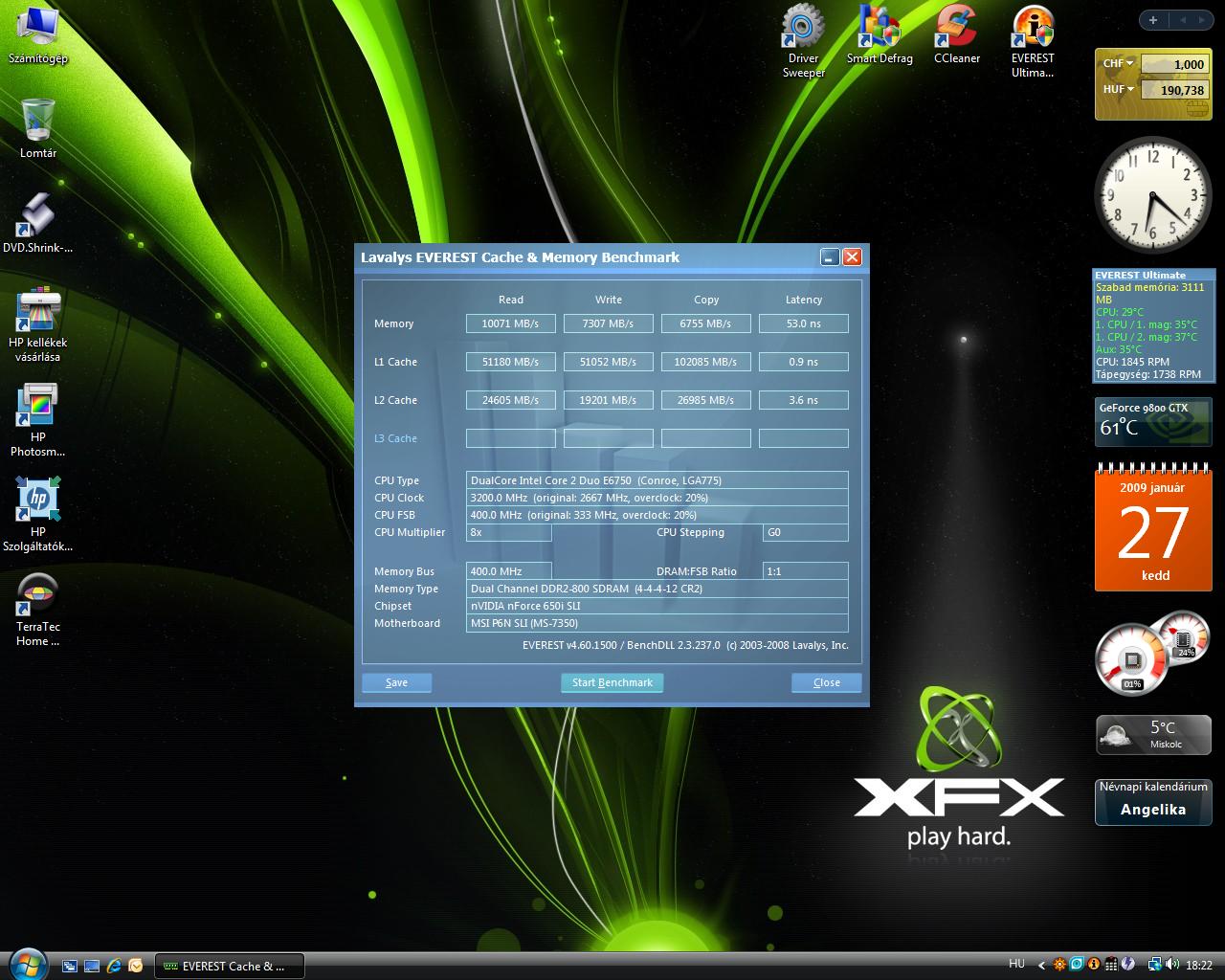

Ezzel a procival nem tudsz beállítani feles szorzót, azt csak bizonyos prociknál (asszem a 45nm-esek közül talán a összesnél) lehet beállítani.
Az arány nem annyira lényeges. Az meg egy másik dolog, hogy a everest mennyit gyorsult, az sokkal lényegesebb kérdés, hogy azok a programok, amiket használsz gyorsultak-e. De, ha stabil, akkor teljesene jó ez így is. -

sziasztok. procinak hogy lehet adni olyan szorzót, hogy pl.: 7,5?
e6550-esem van most 3,2-n és láttam hogy leeht valahogy ilyen feleseket is adni.
Amúgy számít-e az fsb:dram arány? mert nekem 458-as fsb-vel 2-es szorzóval ment a ram 912-n 1:1-be és stabil volt, aztán raktam 2,5-ös szorzót és a ramok most 1145-ön mennek. Tök stabil a gép és everestben is lényegesen több pontot kaptam mindenben, csak most az arányom CPU-Z szerint 5:6-hoz. Szóval fontos az hogy 1:1-be legyenek, mert szerintem nem, mivel sokkal gyorsabbak lettek a ramok.Előre is köszi a választ

hali
az lehet, hogy egy e6550-es proci nem megy 2,52 ghz fölé msi p6n sli v2-es lapban?
nem tölt be a windows, vagy ha igen, akkor szétesik a kép és megfagy

Hát, még lehet játszani feszekkel, északi híd, proci, mitököm, de felesleges. Nekem a 6320 nem megy 3Ghz-t, szóval nem tudom mit akarsz
Lődd be 3,2-re és hagy bent az automata szorzó-visszavételt, és akkor még nyersz is 800mhz-t, villanyszámla meghálálja

400-as fsb felett elég nehéz olyan szorzót és értéket találni, ami ideális a memóriáknak. De a 400mhz-nél minek tovább? E6420ban ugye 8as szorzó van, amivel akkor lazán megvan a 3,2ghz... És ezzel a RAM is szépen fut, 800-on. Ha fasza moduljaid vannak(lennének), akkor betolhatnál egy 2,5 ne adj Isten 3-as szorzót, had szálljon 1200on. De ez ritka
Kérdés: csak határt keresel? vagy hosszútvára? Mert hosszútávon 3ghz felett teljesen felesleges kaparni a dolgot... Sőt mondok szebbet, a szorzó visszavétel automata(C1E vagy EIST - nem tom meik
), és azt is le szokták lövetni, ha tuningról van szó. Én azt sem kapcsolom ki. Nem kaptam úgy sem jobb eredmény, és így azért 400mhz-et pihen a procim, ha nem játszom
Ha meg keresgélsz, akkor nyugodtan mehet 10-15ös ugrásokban az fsb.
