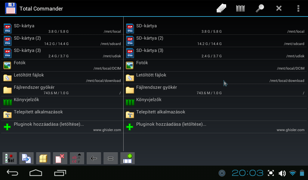

Tehát. Kábel jó, itt vannak rá képek amint egy usb pendrive van rádugva:
Itt rá van dugva a stick a tabletre:
Másfél óra után is üres az APN lista, lezárás le volt tiltva, tehát ment folyamatosan.
A stick és a hozzá tartozó SIM is jó, asztalin működik, a képen nem csatlakoztam, de csatlakozás is megy.
Szóval szerintem itt rendszer hiba van, + még nekem csak 4.0.3 van.
Tehát szerintem visszavitel lesz ebből.
Egyébként modem egy ZTE MF190, T-Mobile-os.

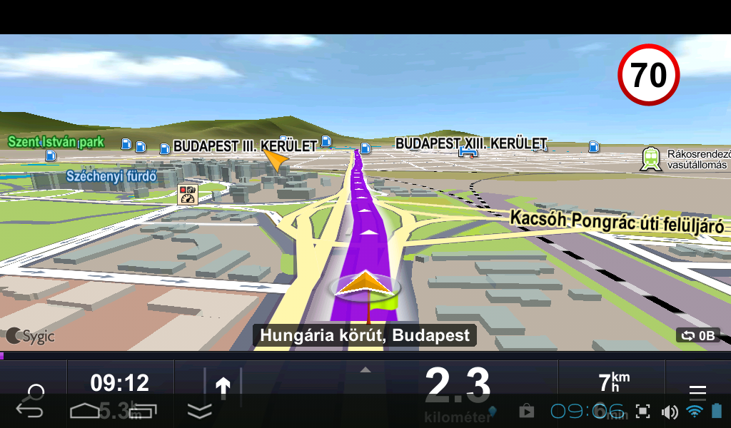

Hello!
TetherGPS ezzel megy. Konkrétan ennek a Lite verziójával próbáltam.
Kell, egy másik androidos cucc amiben van wifi megosztás és gps. Felrakod mind két cuccra a tether-t. Megosztod a netet a gps-el rendelkezőn, aztán egyiken elindítod a szervert, másikon a klienset.
Valahol még olvastam, hogy a fejlesztői beállításoknál engedélyezni kell a "hamis" gps koordináták használatát, amikor software emulálja a GPS-t. Ennélkül nem próbáltam, hogy megy e.
Ime egy screenshot:
bye
HyGy -
