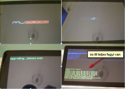

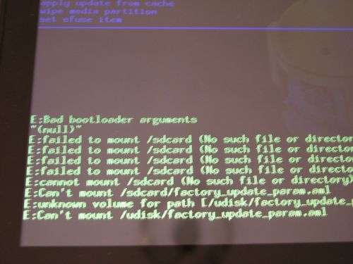

Szia, sziasztok!
Szóval, Az Endoor féle myaudio series 10 tablet dobott egy hátast használat közben, azóta
Bad bootloader arguments
failed to mount sd card hibával áll a recovery menüben.Nem tudsz-e segíteni nekem, vagy valaki, akinek meglenne a rom valahol a számítógépén, mert nem találom letölthetően sehol, amennyiben ezzel kiküszöbölhető egy ilyen hiba a rom újbóli telepítésével.
De ha más ötletetek van, azt is szívesen veszem. Köszönöm.
Oké, elejétől indultam el a topikban, mint látom, előttem pár hozzászólással pont erről mutatnak képet

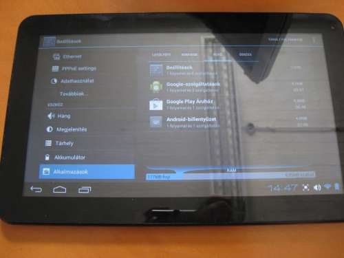

Azért látsz az Android menüjében kevesebb RAM-ot, mint amennyi fizikailag benne van, mert a program boot után méri a rendelkezésre álló mennyiséget. Boot közben különböző hardware közeli funkciók (kernel) lefoglalják maguknak szükséges/dedikált mennyiséget, amit már az Android a memória kiosztás miatt nem is lát.
Vagy gondolj bele, hogy a GPU-nak is szüksége van RAM-ra, amit szintén innen nyess ki. A teszt progik meg ugyan onnan olvassák ki az adatokat, ahonnan az Android is.De itt van egy kép az enyémről:
Az, hogy nincs is benne 1Gbyte RAM, hanem csak a 811MB-t, irreális, mert az pl igy jönne ki: 1db 512 + 1db 256 + 1db 32 + 1db 8 + 1db 2 + 1db 1Mbyte-os ram IC-vel. Ha hibás lenne, akkor meg nem működne, még bekapcsolni sem tudna.
DecebaL.rex
Üdv mindenkinek!
Akinek van az 1008B-ből szürke hátlaposa arra kérem hogy valamilyen tesztprogrammal (antutu, cpu-z .... ) nézze meg, hogy mennyi RAM memóriát ír ki, tehát a készülékbe mennyit tettek gyárilag majd fotózza le és tegye itt közzé.
Ugyanis nekem minden teszt progi azt írja ki, hogy 811 MB RAM van benne összesen. Azért van szükségem a fotókra mert a szervizzel vitázok és azt állítják, hogy több mint 200Mb-t azért nem látja rendszer mert lefoglalta. Szerintem az állításuk nem helytálló mert fel kéne ismernie és kiírnia, hogy 1 GB és lefoglalva XXX. Azért nem ismeri a többit mert hibás nem működik vagy nincs is benne annyi...
Előre is köszönöm mindenkinek segítőkész szándékát. -

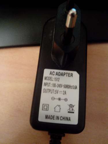

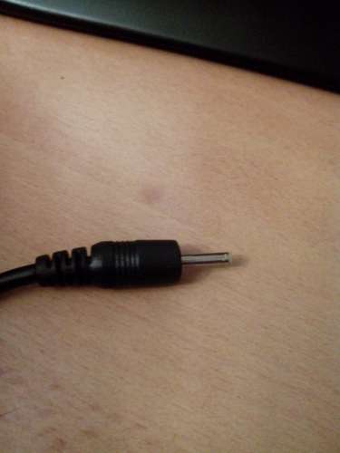

Gondoltam leírom: tehát beszereztem a töltőt, mintha adna is delejt a tabletnek, mert világit rajta (a tableten) egy piros led... Viszont akármeddig "töltöm", bekapcsolni nem tudom... Nyomom a bekapcsológombot, a led zöldre vált és a hangszórókból búgást hallok... Ennyi az össz életjel.
Szerintem megpróbáltak rajta frissíteni droid-ot, az megölte és ezt elfelejtették megmondani... Így lehet eladósorba kerül pl. cserekijelzőnek, ha érdekel valakit... (Gari már nincs rá.)
