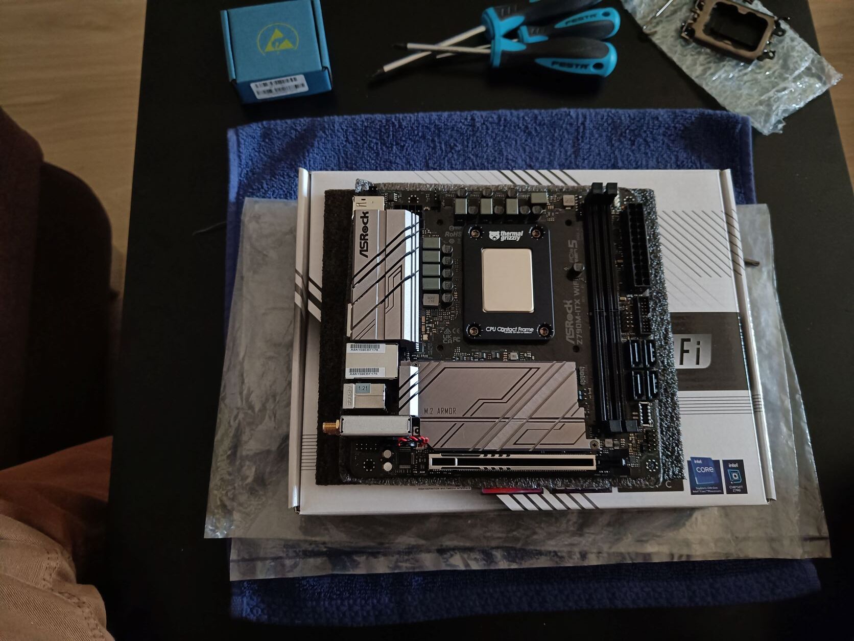

Csak leszedtem, pont úgy, ahogy kell, egyszerre emelve, nem tetszik a lenyomat.. Igaz szedtem már le mindenfélét, azok se voltak "szépek", deitt feltűnően nem az...
Mindent végignéztem, életemben nem raktam még fel ennyire körültekintéssel hűtőt, pedig valamikor 2 éve rakhattam fel az elsőt, elvileg jó (jobb mint előtte) lesz, mert a pasztát is óvatosan kentem......

Szóval első lépésként:
A fentiek szerint delidelnem kéne és ellenőrizni hogy voltak-e légbuborékok alatta;
ha már úgy is leszedtem az ihs-t, akkor a felületi görbeséget ideje lenne le-lappolni hogy tényleg sík legyen, mert tuti hogy nem jó gyárilag, ami szintén durván beleszól;
majd liquid metal-al kezelni és összerakni;180k-s cpu-val mint egyetlen munkaállomásom, valahogy nincs kedvem ezzel játszadozni.
