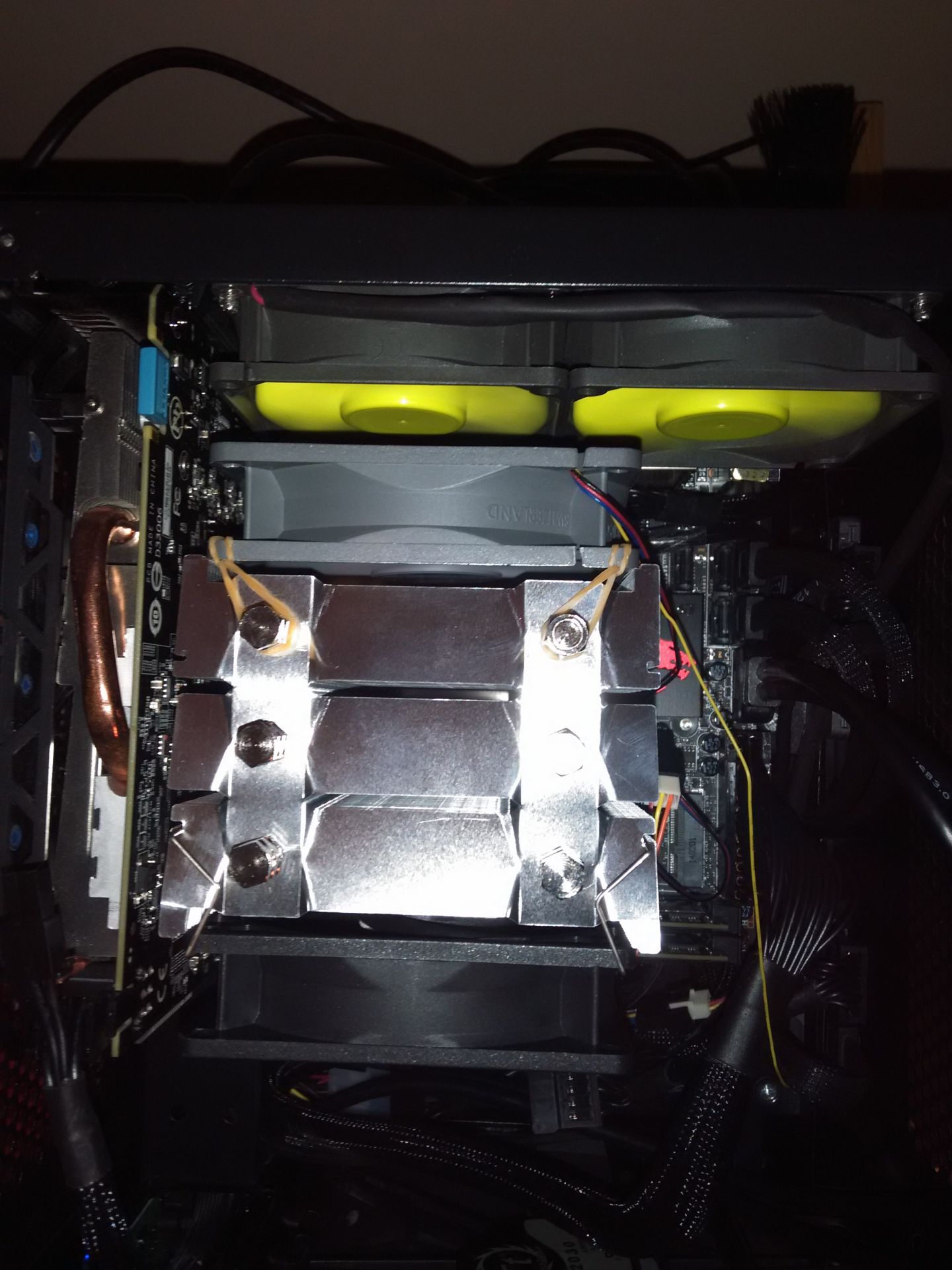

Sajnos a HDD és a VGA nagyon eldugott helyen van, így az alap lemezt kellene "perforálni" a VGA és a HDD alatt, és a CPU felőli lemezre felhelyezni egy nagyobb ventit, lehetőleg úgy, hogy kifelé fújjon. Így a perforáción keresztül beáramlik a friss levegő, a hardvereken keresztül.
Ez az elhelyezés ellentétes a gyári CPU hűtő légszállításával, ezért helyére egy nagyobb felületű-szellős lamellás lapos Heatpipe-os hűtőt kellene tenni, ami még elfér a venti alatt.Ha bővítenéd komolyabb CPU-val -ahogy írtad-, akkor a táp is hangos lesz és lehet azt is cserélni kell...

Hali!
Valaki találkozott már ilyen géppel? /Fenti HSZ/
Kicsit javítani kellene a hűtésén, de nem igazán van hely ventinek rajta. A felső részre gondoltam esetleg valami slim 60-as ventit rakni a VGA és a merevlemez felé.
Ötletek ?Szerk: Esetleg a proci venti helyére egy 12 (vagy akár 14) cm-est raknék a ház oldalára? Csak félek így nem lenne elég levegő a CPU hűtésére.
