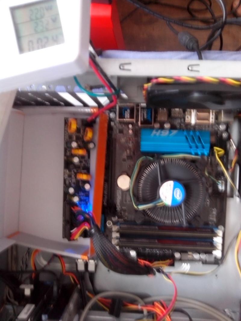

3220 + H97 + SSD + 12venti idle
Házban meg nézd meg az adapter.hu-s házat. itx lap, egy 3.5-es hdd, egy ssd,egy slim odd elfér benne. De cpu hűtőben nagyon korlátozott a magasság miatt.
