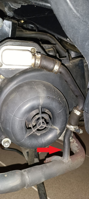

Van egy Kymco agility 50 4t robogóm, ami az utóbbi időben fura dolgot produkál. Gázadás után elkezd rángatni kicsit, olyan mint ha egy-egy pillanatra lefékezne a motor. Olvastam hogy ez kuplung probléma lehet, vagy kontrasztrugó. Abban kérném a segítségeteket hogy ezt a hibajelenséget mindenképp a kuplung okozza? Nem tudom milyen régi benne mert nincs hozzá ütvecsavarozóm hogy szétkapjam, pedig belenéznék.

Megjött a szívató. Beletettem. Nem azonnal, de kis forgatás után beröffen a moci és elkezdi pörgetni a kereket úgy, hogy a járólapon megindul a motor oldalra. Gyors leveszem a gyújtást, nézem, mondom mi a rák, felakadt a gázbowden? ...hát valaki szívatónak nézte az alapjárati csavart a karbin. Na, mondom még a végén kiderül, hogy nem is kell cserélni a kuplungrugót, pedig azzal is alkudtam.
Leveszem az alapjáratot, a kerék meg is áll, erre elkezd csörögni a variátorcsúszka, mint az állat búú csöbörből vödörbe. Aztán egy pár pillanat alatt arra leszek figyelmes, hogy a nyitott garázsajtó ellenére, mindjárt megfulladok. Leállítom és a kipufogóvégről (ezen olyan, hogy a vékony végre rá van hegesztve egy vastagabb, mint régen az első autómon a Koppány dob), szóval a végről törölni lehet a nyers olajat. Frankón a szép sárga olajat.
Nem tudom mennyit rugdosták ezt a motort, de ez a dob tele van olajjal belül, szerintem egy hosszabb út után simán lehet, hogy begyullad nekem, aztán megállok egy áruháznál és olyat füstöl, hogy kihívják rá a tűzoltókat.
Mire kiérek a kosárral rohamkocsiból lefújják nekem habbal motort?
Ezek a katalizátoros vackok... nem is tudom mit csináljak vele, régen kiégettük a p.csába, de azok a dobok üresek voltak. Ilyenkor mi van?

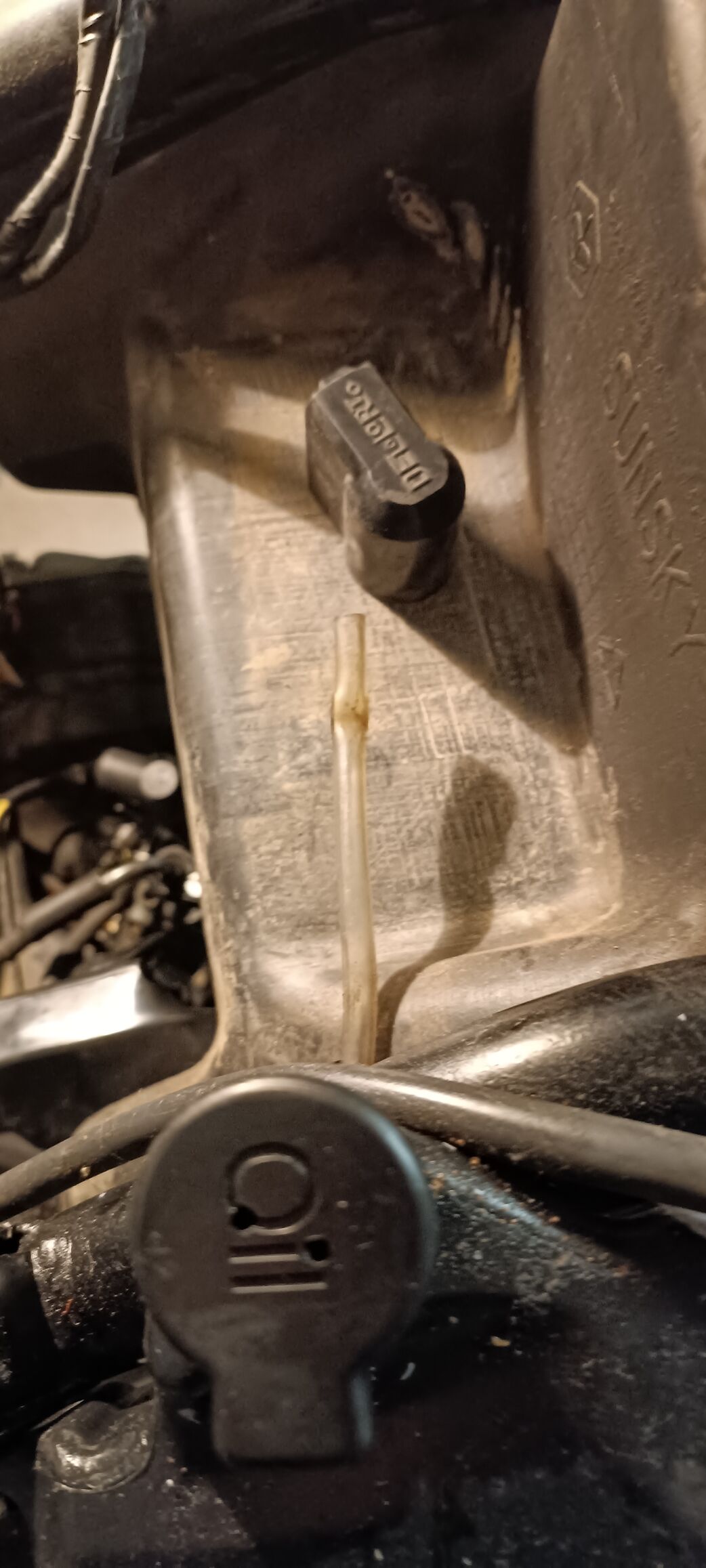

Ha a légszűrőház karburátor felöli csonkjánál vékonyan, de ujjal érezhető benzin filmréteg érezhető, illetve ha leszerelt légszűrőháznál kisebb gázadásra enyhe permet látható a lyukacsos légterelő lapkán át, akkor az a membránház nem megfelelő zarására utal? Ez okozhat érezhető többletfogyászt is? -

Nyáron szedtem szét az enyémet is, és találtam is fotót róla, ahol pont úgy néz ki mint a tiéd (sajnos arra már nem emlékszem milyen állapotban készült a kép).
Arra fókuszáltam, hogy egyáltalán nyit-zár e, de ezek után ha lesz még jó idő lehet újra szétkapom. -

Na, ez pont érdekes lehet nekem. Az enyémen az ülés alatt ez a matrica van. Ez akkor nem jelenti, hogy az Oem Parts-on lévő Dellorto automata szívató a gyári? Mert az enyém tetején a porvédőn ott a Dellorto felirat, így lehet, hogy azt vettek bele és innen a hidegindítási probléma, hogy az automata szívató tűje nem méretpontos. No, akkor segíts, mert nekem japcsi motorom volt eddig. Így néz ki a tiéd is felülről, vagy ez egy kompletten Dellorto karbi?
Meg lenne még kérdésem. Találtam egy a végénél kirepedt csövet ami az akksi alá megy és a másik vége a motor mellé van vezetve. Mintha valami túlfolyó lenne, de nem találom honnan vezet el és mit. Meg van ez a vastag gumicső, ami a hengerfejtől jön a karbihoz, de üres, ez így gyári? -

Ja, hogy ez egy katalizátoros dob még a 2T-n is. Ó de le vagyok én maradva. Ja hát akkor ezért cserélik le. Biztos a katalizátor maga is fojt valamennyit és akkor feltesznek a helyére egy általános dobot, amiben persze nincs és akkor attól már megindul még ha nem is sportdob akkor is... aha és akkor ezt az egész hóbelevancot meg kikötik?
Most nézem az OEM-en, 195 ezer forint ez a gyári dob?
Jáájhát visszük ávásbá tesvírem! Kátálizátor? Hátezé jópénzt ádnák nem?
nyogo83
Az a szekunder levego rendszer. Teljesen gyari igy ebben a kialakitasban, maximum a ket altalanos bilincs ami nem gyari. A vibracio miatt van igy azzal a ket gumi csatlakozassal megoldva, ha gumizaskor leszedik a kipufogot, akkor szoktak a gyari bilincset elfelejteni visszarakni ra.
A legszurohazon levo idom(ahova csatlakozik a cso) alatt van egy membran, szemmel nehez rajta ellenorizni barmit, bar vannak jelei ha nem jo.
A lenyege, hogy gyorsitaskor/motorfeknel a kialakulo vakumnak megfeleloen friss oxigent vezessen be a kipufogoba a katalizator hatasfokanak javitasa miatt.Nyilvan ha jol mukodik a membran, akkor a kipufogogazt nem szabad visszaengednie a legszurohazba, ha megis, akkor annak van jele. Ez az egyetlen amit ellenorizni lehet.

Ez a visszatérő ág, amit nyilaztam ez nincs a JOG-on, ez nekem új. Ezen kell csekkolni valamit? Illetve az a két darab 2x2 bilincses gumi(?) cső az gyári egyáltalán, vagy ez már valami gányolás ezen?
