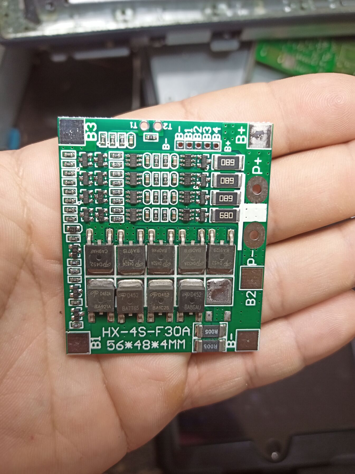

Köszönöm a válaszod, akkor lehet ez egy jó irány. Nekem a savas akkuk soha nem tetszettek. A sav gőze mart mindent. Li-Ion akkuknál nincs ilyen. Annak különösen örülök hogy szerinted is, bontott akkucellákból is lehet összehozni olyan akkupakkot, ami helyettesítheti a savas akkut.
Én úgy állítottam össze egy ilyen pakkot hogy cellánként feltöltöttem mindegyiket, automata 4,2V-os töltővel, majd hagytam 1 napot állni, utána válogattam össze az azonos cellákat. Ebben az összeállításban sokáig bírják. -
Tamás9x
KTMHobby3
#86672

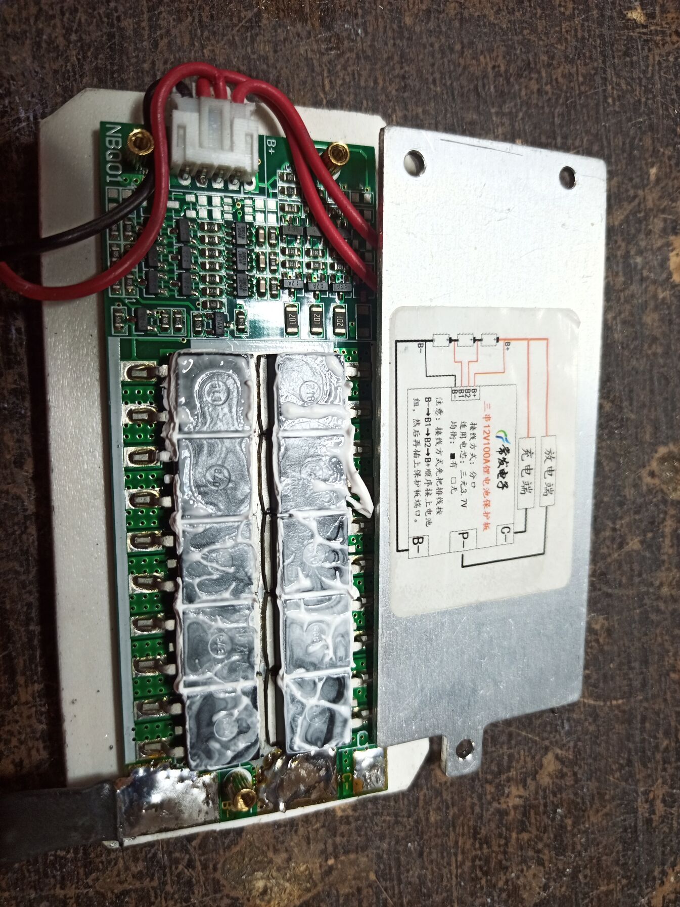

Ez is csak részben igaz, az elektronikának 3 főbb szerepe van, a túltöltés elleni védelem, illetve a túlmerítés, ezek határozzák meg a ciklusszámot, attól függően, hogy meddig engedi tölteni, vagy meríteni, illetve egy hővédelem, és egy rövidzárlat védelem, amióta léteznek ezek a cellák, de ez sem teljesen igaz mert már előtte is s NIMH vagy NICD korszakban is voltak elektronikák, csak akkor még nem volt ekkora teljesítmény.
Érdekes lenne teljes kapocsfeszültségen tölteni egy akát 30 blokkból álló pakkot, de még a 2 blokkos is elég necces.
Filléret biztonságtechnikai, életvédelmi szolgáltatásról beszélünk.De hogy pozitívum is legyen, lehet venni ápíthető házat, és akkor nem kel elreszelni a régi aksit, ha valaki Lipo energiabankra vágyik.
"Azt hiszem Te vagy, aki választ tud adni az eredeti témához. 6 cellával el lehet indítani egy 50-est? Több cellával akár egy nagyobbat is?"
Liitokala 30A-es cellával azaz 3db-al lehet inditani egy 250-es gépet is.
De, ha van laptop aksiból bontott, abból 9-12db cellával simáb lehet bármit inditani szinte, ott kevesebb az indítóáram ezért kell több. -

Elhiszem Neked. A fejlesztés abba az irányba ment el hogy ezeket a cellákat a lehető legrövidebb időn belül fel lehessen tölteni, ezért van szükség a cellánként figyelő elektronikákra. Nekem van időm, ezért ezt tudom mellőzni. Pl. a motoromon lévő ledes indexhez a 2 Li-Ion akkut fél évenként kell töltenem, az 50 ciklus esetén is 25 év. Egy éjszaka fel lehet tölteni, lassú töltéssel is.

Nálam működnek az akkuk. Akkus fúrógépekben, fejlámpában, kézi lámpában, digitális fényképezőben, digitális fali órában, a motorom indexében, a fiam Gilera Runnerében, évek óta. Szerinted ez szerencse dolga? Nincs túlhajtva, túltöltve egyik sem, működik minden.

Nem elég egy DC/DC konverter, kell egy töltésvezérlő is, ami cellánként figyeli a pakkot. A Li-Ion akku látványosan és hevesen képes égni. Ja, a hideget sem szereti, nem véletlenül van hőmérsékletfigyelés és fűtés az ilyen akkukkal szerelt elektromos autókban.
De igen, néha ámulatba ejt. Airsoftozok, ott is kedveljük a li-po és hasonló akkukat. Egy 5Ah 50/100C akku akár 500A-rel is terhelhető rövid ideig, például egy indítózás.
Örülök, hogy neked nem lett bajod. Ismerek olyat, akinek a fegyver tusában lévő akku kapott lángra, miközben az arca hozzáért... Felpúposodott telefonakkut is láttam már, kinyílt 18650 cellát.
Az összeválogatott cellák is jól hangzanak. 50, 100 ciklus múlva mit fog muttani a műszer? A kapacitás elvesztése is tünet, a nem megfelelő kezelés eredménye. Nekem is van balanszeres töltő, cellánkénti feszültségmérőm, van olyan 3 cellás akkupakkom, ami hozza a pakkra jellemző feszültséget, de a cellafeszültségek közt bő 1V eltérés is lehet. -

A töltőáram nem probléma, mivel az max 1A lehet, de természetesen az akku töltöttségétől függően, az lehet sokkal kevesebb. Jó pár éve használok Li-Ion akkukat, eddig csak annyi baj volt némelyikkel hogy elvesztették a kapacitásukat, cserélni kellett azokat, de más baj még sosem fordult elő. Az akkupakkot mindig összeválogatom, így nincs szükség semmilyen elektronikára.

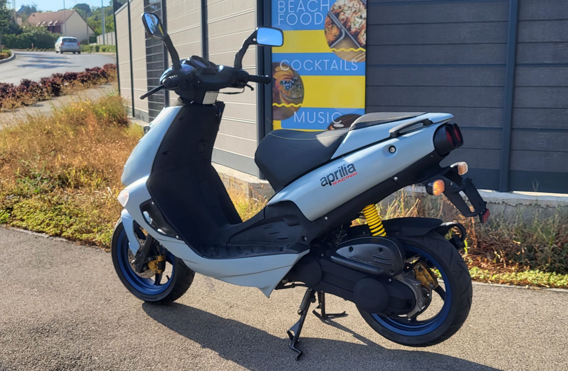

Kérhetnek abban segítséget hogy egy 2007es Aprilia Scarabeo 50 2T robogoba gyárilag mekkora méretű akksi való?
nyogo83

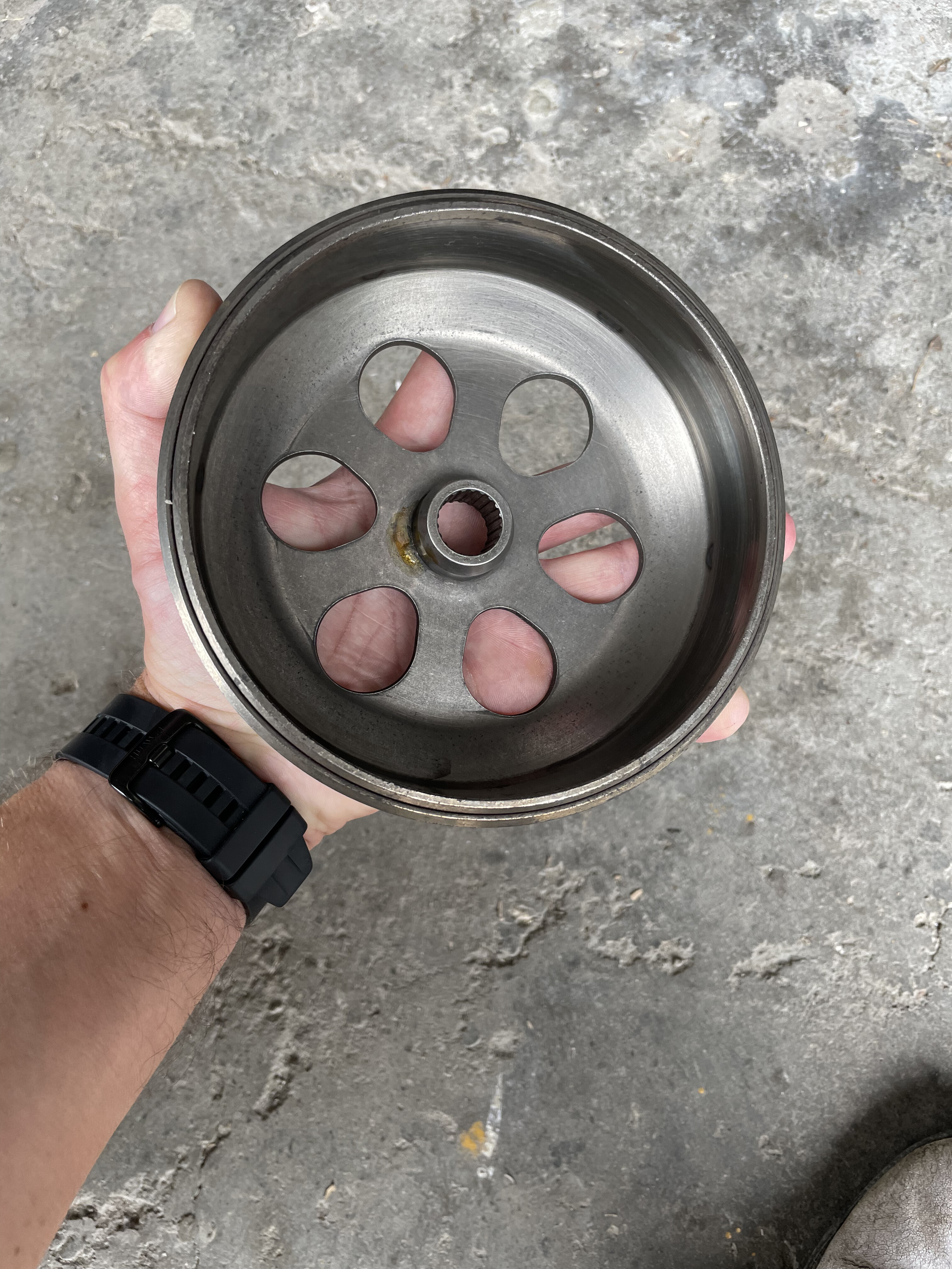

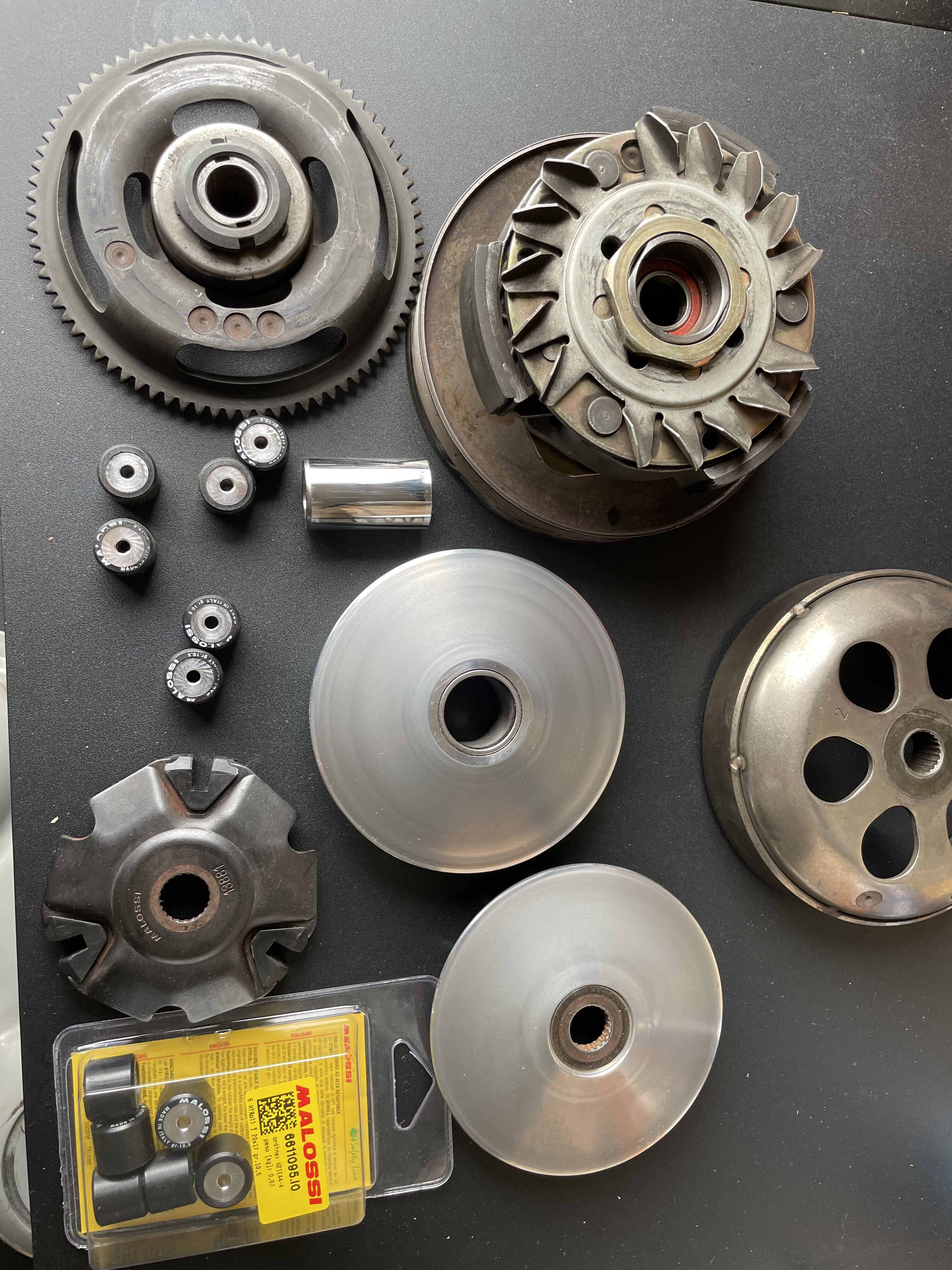

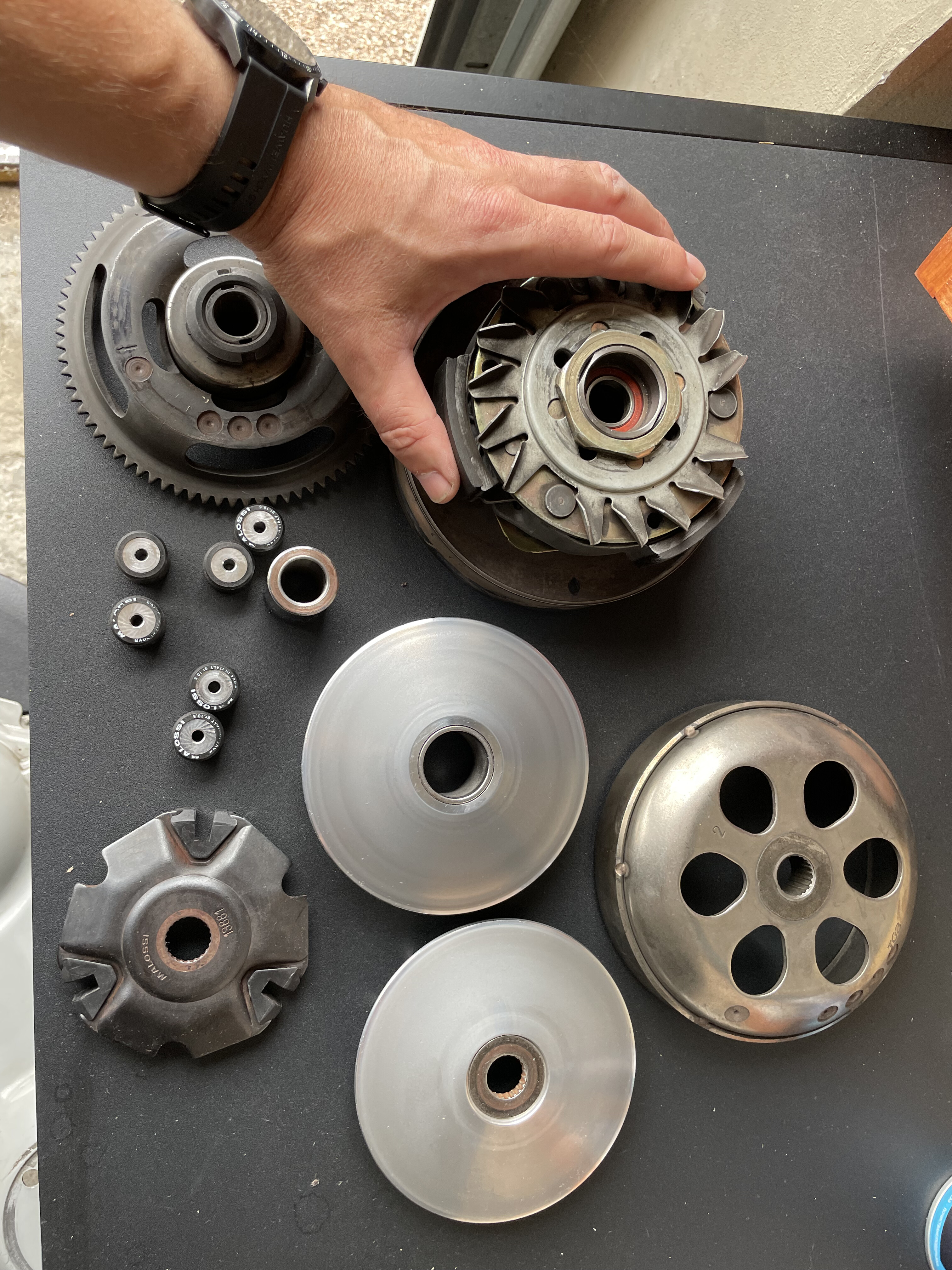

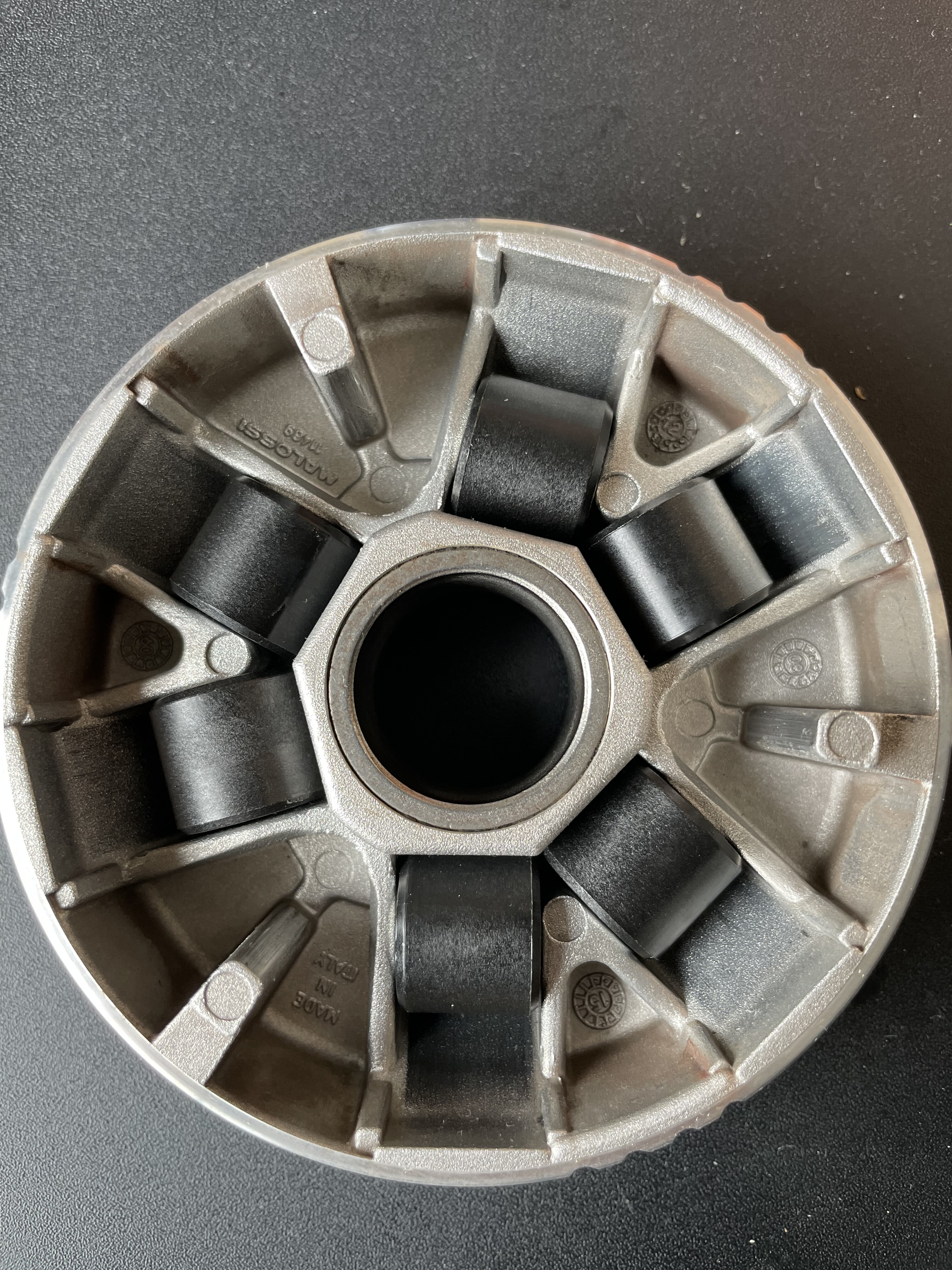

Kicsit rendbe raktam a runnert, az utóbbi 2-3 éve nagyon el volt hanyagolva (nem mentem vele). Kezelésbe vettem az üzemanyagrendszert, hajtást mindent...Karbit szétkaptam (a nagy dög walbro majdnem akkora mint egy trabantkarbi), az összes benzin és vákuum csövet kicseréltem (valamelyik még gyári volt). Volt egy pár belőlük. Az olaszok nagyon szeretnek bonyolítani, egyszerű 4T karburátoros motor, de ennél komplikáltabb tank és csőrendszert már nem lehetett volna kitalálni hozzá.
Hajtásról csináltam pár képet is. Két képen rajta van a kezem is hogy szemléltessem, hogy mindössze 180-as létére mennyivel robosztusabb cuccok vannak benne egy 50/70-hez képest. -

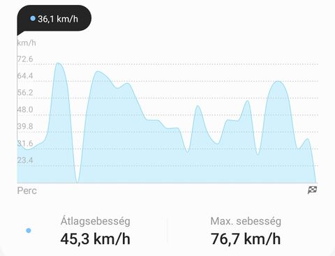

Ment mint az ördög, az órája szerint vitte a 80 km/h sebességet. Gyanítottuk hogy gyárilag nem 50 cm3, hanem 70-80 cm3 lehet.
Fogyasztása óvatosan hajtva 1,5l volt. Nyélgázon (órája szerint 85km/h, hátszéllel kissé több) is megállt 2-2,2 literből.
