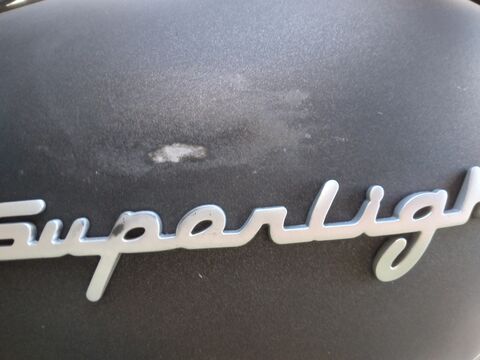

FeniX-
#86235
Haver anno Ybr tankjat fenyeztette at ilyen mattra fenyezonel, 2 honap utan a nadragja koptatta eloszor kicsit fenyes szerure, aztan egyre csunyabbra.
A fenyezo anno probalta lebeszelni, hogy sokan ugy gondoljak kevesbe maceras, igenytelenebb a matt fenyezes, pedig pont ellenkezoleg
En is regen az egyik autom lokharitojat fujtam at egy serules utan mattra, egy darabig tok szep volt, de utana ketszer megbantam, amikor a legkisebb huzas(akar egy kemenyebb kartonlap) is csunya nyomot hagyott rajta.
A normal fenyezesen a kemeny lakkreteg nagyon sokat ved az ilyen behatasoktol.Biztos letezik belole valami magas minosegu strapabiro 2k festek, illetve hozza 2k matt lakk, de annak masabb a felulete is mint ennek, meg gondolom nem annyi mint a sima.
Szerk:
Hiaba "kulso behatas", de egy probat megerne irni egy mailt a kozpontba(ne oda ahol vetted, rendszerint lepattintanak), meseltem en hogy jartam es minden problema nelkul egy uj tankot kaptam gariban(pedig en voltam a hibas, hogy levertem a lakkot/festeket rola a tanksapkaval).
A szentendrei kozponttal nagyon pozitiv ilyen garis ugyintezessel a tapasztalat. -

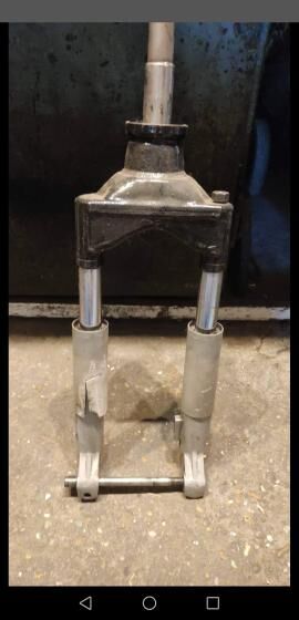

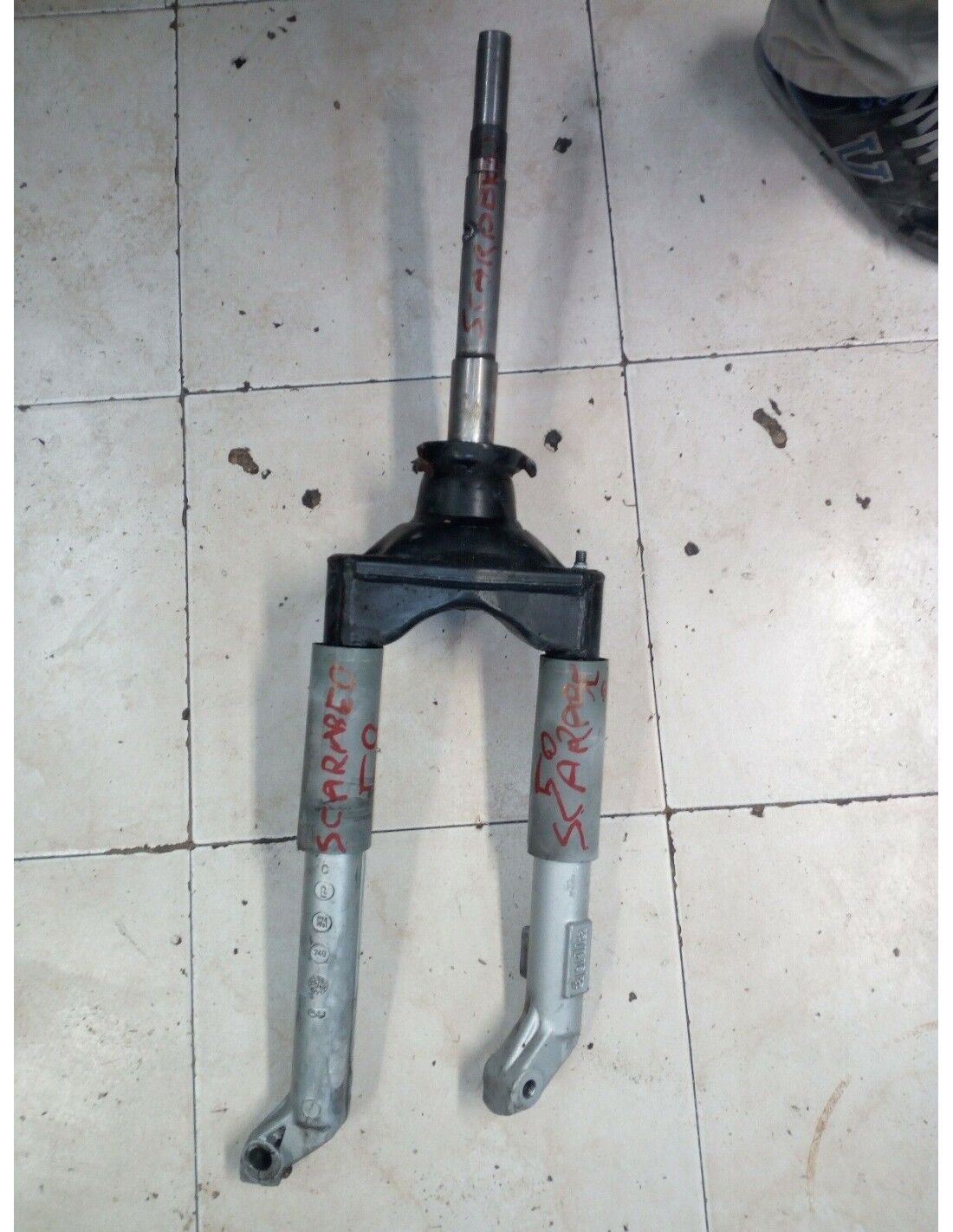

malagutif122
Találtam most neten 1998-as scara első telót ennek akasztós a fék nyereg felfogatás mint az enyémen
csak a villanyaknál befogatástól félek nem biztos hogy egyezik megnézni személyesen nem tudom messze van, enyém meg 2005-ös nem biztos hogy jó hozzá.
A régi rozsdás telóra azt mondta a szerelő ha ki tisztítja egy kicsit fog javulni de jó nem lesz.
Ez lenne a 98-as scara telója.
