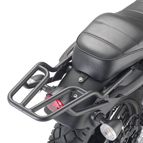

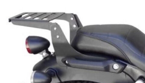

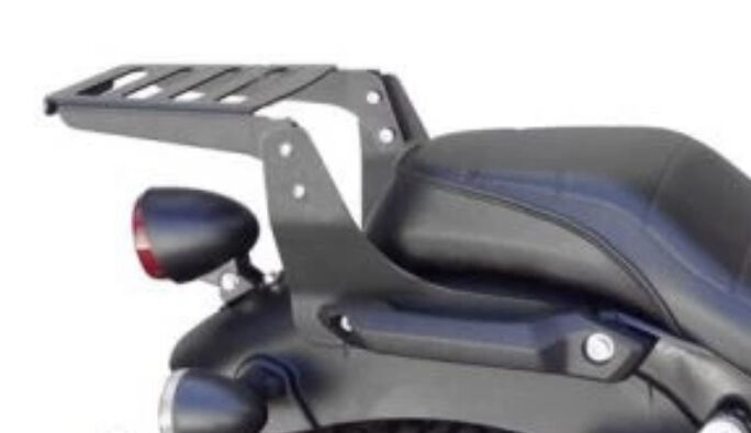

Ebben igazat adok neked, ne gyartson senki 1mm-es lemezbol meg muanyagbol doboztartot 5-10e-ert.
En orulnek ha ennyiert lenne valami tok jo, kozel gyarias megoldas mint Akosnak.Viszont azert van olyan eset amikor teljesen erthetetlen az arazas.
Pont most keresgelek en is konzolt, van Givi/Shad ami nem tul jo a kialakitasa miatt(nagyon hatranyulik, illetve ferden tul magasra. Meg van egy az elozoekhez kepest kevesbe ismert marka, ami jo lenne.Givi/Shad kb hasonlo, 60-70e korul van, akar meg korrek is a marka minisegehez es araihoz kepest.
Csak kar hogy szarul nez ki rajta es nem jo.
Ez pedig a kevesbe ismert markas 50e(csak kulfoldrol lehet rendelni)
Na most ez az utolso se keszult 1,5-2-es anyagbol vastagabb lemezbol, igy az arat a minoseghez nezve elegge szajhuzos. Foleg hogy a markat se lehet egy Givivel egy lapon emliteni. Raadasul ezeknek a terhelese 3-5kg kozott mozog max.
Valoszinu marad az egyedi tervezes minimum 3-as vagy 4-es lemezbol lezervagva, hajlitva. Bar nem tudom mennyit dragultak, de 1,5 eve egy hasonlo lemezes konzolt 3-as szenacel lemezbol 5000+afaert adtak lezerrel/vizzel vagva a megadott CAD filebol. Ha nem akarsz festegetni, akkor porfestes se egy okor ara, aztan kesz.
Nyilvan ez csak egy ilyen designu konzolnal erdemes bajlodni, plusz ha nincs ertelmes alternativa.Ugyanitt ha valaki esetleg ismer valakit aki meg a tervezesi akar legyartasi problemat is levenne a vallamrol kronikus idohiany miatt penzert, ne tartsa magaban. Hirtelen most nem jut eszembe ilyen szaki

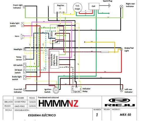

BLUE TORNADO
Üdv ismét!

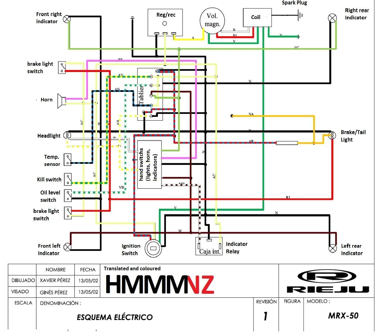

Rieju MRX 2008
Sajna a kábelek össze vissza voltak kötözgetve rajta. A haver kiméricskélte multiméterrel. Így már lenne is világításom, amivel csak annyi a baj, hogy a 12V 35/30 W izzót max 30 másodperc alatt kiégeti. Most az izzó lenne gyenge, vagy a feszültség szabályzó a szar? Sajna, semmi bekötési rajz nincs hozzá égen-földön -

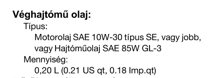

Az esetek tobbsegeben amikor eresztem le a hajtomubol az olajat, ketszer le kell ellenoriznem, hogy robogorol van szo, nem pedig valami fullos kavefozorol, mert olyan capuccinot ad ki magabol, hogy kedvem lenne megkostolni
Meg sok esetben a gyari mennyiseg fele/negyede vagy meg kevesebb. Na annal barmi jobb. -
nyogo83
#85635
Amennyire fontos tényező valóban a motorolaj, annyira túl lihegve kicsit véleményem szerint ez a végáttétel/hajtóműolaj téma.
Valljuk be, szerintem szedtünk már nem egy olyan robogót szét, amiben az életben nem volt még cserélve. Persze ez nem helyes, de ez a valóság. -
nyogo83
Kloden
#85634
A szervizben a gyari Yamalube Rear Axle Oil 80W90 asvanyi hajtomuolajat szoktak belerakni. Szoval nagy varazslat nincs, mind a ketto jo lehet amit linkeltel. Vagy motorkerekparhoz valo 10W30-as olaj, vagy 75W90, 80W90-es hajtomuolaj.
Az hogy szintetikus vagy asvanyi, amelyik szimpatikusabb arban vagy elerhetosegben.Arrol szokott menni a vita(rendszerint forumokon latom ezt), hogy hajtomuolajnal a szervizkony szerinti GL-3-as minositesu helyett lehet-e GL-5-ot belerakni. Mivel a GL-5 olyan extra ken adalekot tartalmaz a GL-3/GL-4-hez kepest, ami a rezet korrodalhatja, sok helyen nem ajanljak a GL-3-hoz tervezett vegattetel/differencialmu/valtoba. Mivel latszolag a Yamaha nem aggodik ezen, mert a gyari hajtomuolajuk is GL-5 minositesu, en se aggodnek.

Sziasztok, egy Yamaha X-Max 300-ba szeretnék hajtóműolajat cserélni, de eléggé ellentmondásosak az infók róla, remélem itt valaki ajánl valami konkrétat.
Linkelem a gyári ajánlást.
Az sem egyértelmű, hogy ásványi vagy szintetikus kell.Ami én néztem ajánlások/fórum alapján:
Eneos szintetikusENEOS GEAR OIL 75W-90 HAJTÓMŰ OLAJ vagy
MOTUL TRANSOIL ÁSVÁNYI HAJTÓMŰ OLAJ 10W-30Köszönöm előre is!

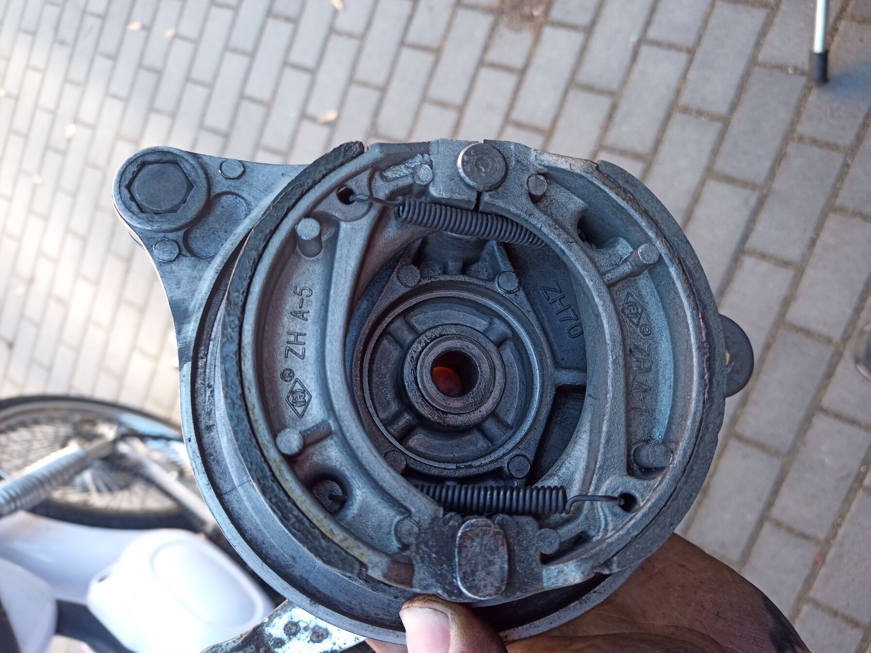

BLUE TORNADO
#85616
Igazabol akkor ezt csak te lathatod, hogy mi a hiba, mert igy amiket leirtal, az alapjan minden rendben.
Uj fekbetettol nem fog szorulni a fek.
Ha uszonyerges fek, akkor szar feknyereg csuszkaktol szorulhat. Szorulhat ha a fekdugattyu megszorul egy ponton es nem megy vissza.
Ugyanigy, ha a fofekmunkahenger jo, tehat nyom a nyereghez fekfolyadekot es nem ereszt at a karmantyu benne(amit eszre lehet venni, mert behuzva/benyomva nem kemenyedik fel teljesen, hanem beenged), valamint a fekdugattyu szepen tud mozogni a helyen akkor a dugattyunak ki kell mozdulni es fogni kell.Viszont ha van egy pont, ahol a dugattyu megakad/megszorul, akkor erezheted ugy a fekkaron hogy felkemenyedik es nem megy tovabb, viszont a dugattyu nem fogja a fekbetetet szoritani a tarcsahoz.
Ugyanigy, ha ezen a ponton sikerul tovabbnyomni a dugattyut, akkor fogni fog, viszont valoszinuleg meg is szorul es nem megy vissza. -

BLUE TORNADO
#85612
Es meglett mi miatt szorult? Mert ha a gond tovabbra is fennall, akkor hiaba legtelenited, ha nem tud a dugattyu kimozdulni. Szennyezodes valahol a nyeregben/fekfolyadek jaratban, fizikailag szorul, stb.

BLUE TORNADO
#85607
Miutan fogott a fek, akkor ugye azert legalabb szetszedted mielott ujra osszeraktad es feltoltotted uj fekfolyadekkal?
Ha nem, akkor azzal kellene kezdeni, megnezni mi lehet a gond vele. -

BLUE TORNADO
#85607
Szia, írd le pontosan kérlek, hogy hol és hogyan légtelenítettél. Talán ott maradt ki valami.
BLUE TORNADO
Rieju MRX 2008
A múltkor tolni kellett kb 1.5 km-t, mert megállt. (a kuplung összetört) Akkor a hátsó fékem fogott. Volt nálam egy csavarhúzó, ki feszengettem, hogy ne fogjon. Utána le kellett vegyem a hátsó féket, mert olajtartályt kellett cserélnem, és ha már ennyire meg kellett bontani, gondoltam, hogy friss olajat töltök bele. Azóta nincs hátsó fékem. Hiába légtelenítem, semmi -
