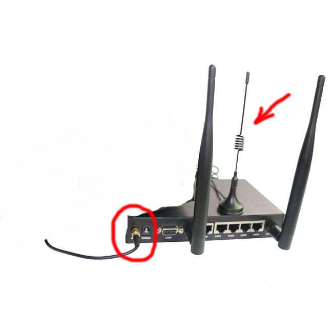

Intruder2k5 #75725 üzenetére
Én ilyenre gondoltam ahol csatlakoztatható kültéri antenna! Nem a belsőket szeretném cserélgetni!
Gyenge a mobil jel ahol szeretnénk használni, ezért kellene a kültéri antenna!![kép]
