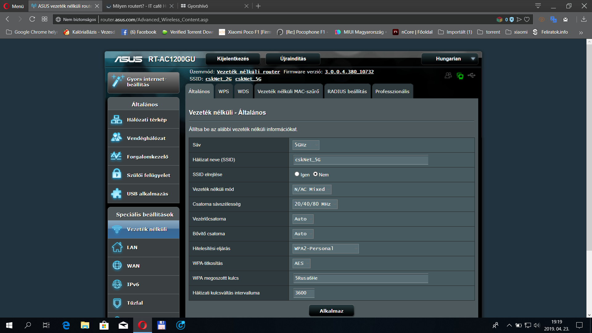

Böngészőmentes speedtest a releváns, Ookla speedtest [link]
Eléggé úgy tűnik, hogy 1 antennás a kliens wlan kártyája, írd be milyen eszközzel mérsz (laptop?). Eszközkezelőben megtalálod. Nálam wifin jön AC-n 550-600 Mbps.
uriember
csiziktomi
#73144

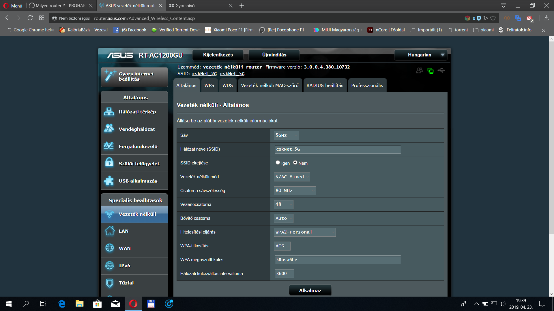

Először is tedd fix 80MHz-re.
Ahogy kali is említette, az ellen oldalon (kliensek wifi kártya speciális beállításoknál) is 80MHz. Csatorna, ahogy szintén kali említette 36-48 csatorna a routeren. -
csiziktomi
#73142
Szia,
Adott router 2*2:2 MIMO ac 867 Mbps kapcsolati sebességet tud, ha az ellenoldalad is tudja, amellett jók a beállítások és ideálisak a környezeti tényezők is, akkor a fele környékén lehet számolni a hasznos (mérhető) sebességgel, vagy akár felette is kicsivel.
Ha bármelyik fenti feltétel nem adott, akkor kevesebb a kapcsolati és/vagy hasznos sebesség.
Az ellenoldali eszközöd tudja a 2*2:2 MIMO ac 867 Mbps kapcsolatot, vagy netán csak 1*1:1 MIMO 433 Mbps és abból fakad a bő 200 Mbps hasznos (mérhető) érték?
A routeren és az ellenoldalon is engedélyezve a 80 MHz és a megfelelő csatorna van beállítva? Ideális esetben 36 - 48 közötti. -
