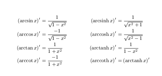

RexpecT #2353 üzenetére
Az elsőre válaszolok először.
Másrészt összetett függvény deriváltját úgy kapjuk, hogy a külső függvényt deriváljuk, majd azt szorozzuk a belső függvény deriváltjával.
Külső: e ad valami
Belső: arctan xAz integrálás jó, de a formula viszont teljesen rossz, ráadásul ki sem derül, hogy hogy jött ki.
Így kell leírni:
A C-t meg önkényesen kijelölöm 0-ának.

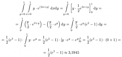

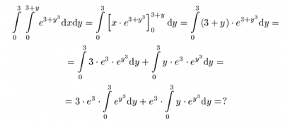

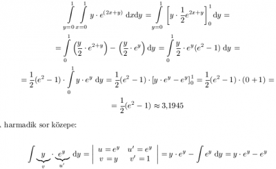

daninet #2188 üzenetére
Hát sajnos csak idáig jutottam:
A helyzet az, hogy az e ad y^3 integrálása bonyolultabb, mint hittem. Hiába írom át parciális integrálással akkor meg az y^3*e^(y^3)-t kell kiszámolni, tehát ugyanúgy benne marad.
Helyettesítéses integrálással sem lehet megszabadulni tőle. Bár az is lehet hogy rosszul választom meg a helyettesítést. De talán kézenfekvőnek tűnhet, hogy y^3=t.
