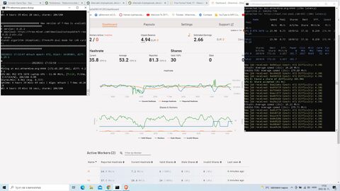

Eth + ton tapasztalat lolminerrel:
Minden egyes inditasnal mas ertekeket kapok. 1-2-3 Gh +-
Eth-nal 10Mh ide-oda. -
