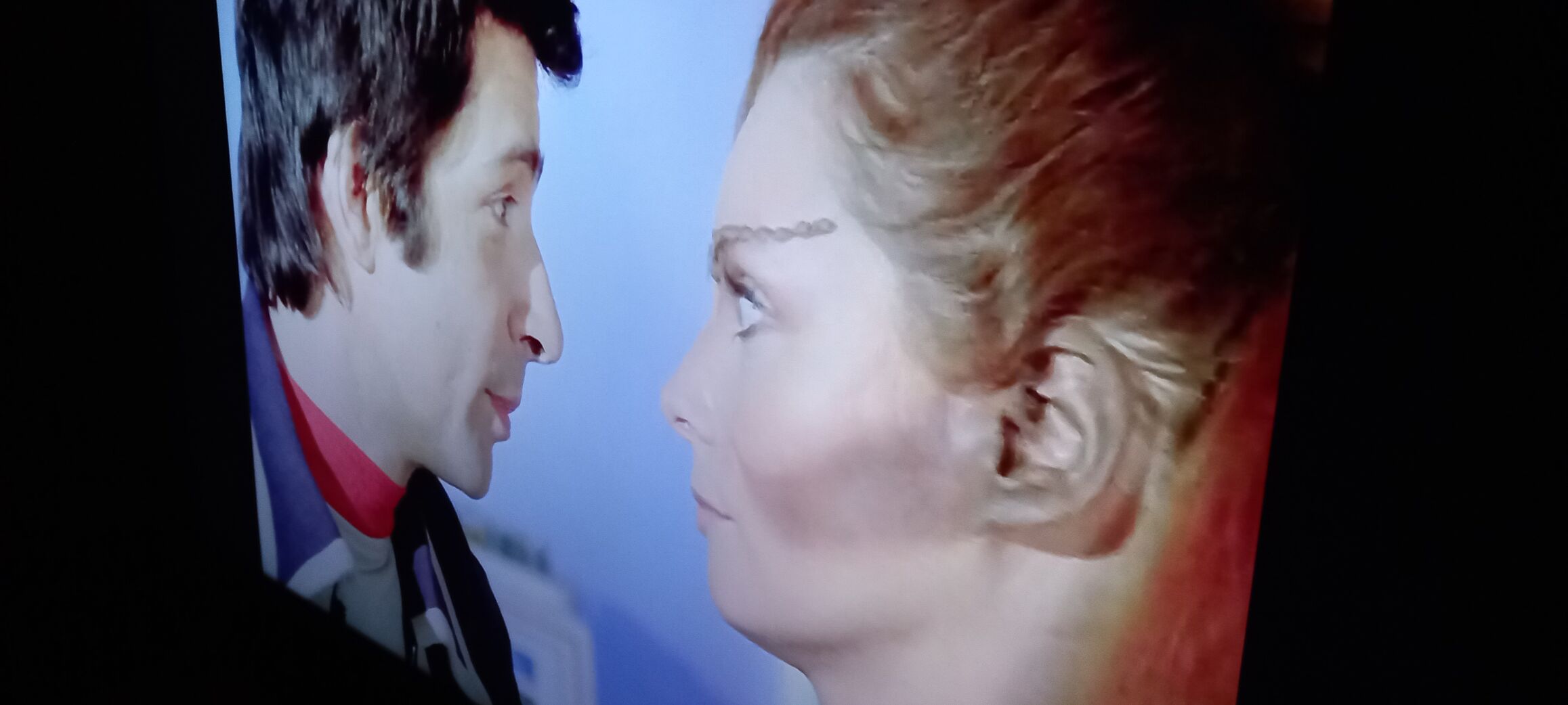

Nyilván ennyire szélről már nem, de a kanapé két szélén már észrevehető a külünbség. Furcsa is volt, mert a kezdeti beállításkor én pont szemből ültem, de aki a kanapé szélén ült mondta folyamatosan, hogy kicsit adjak rá kontrasztot meg telítettséget, mert nagyon rossz. Azt hittem csak ennyire különbözik az ízlésünk, de nem. -

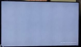

Bocs a késői válaszért, próbáltam személyesen megnézni, csak tegnap sikerült. Valóban nem tévé, de nem is tűnik szimpla monitornak a távirányító miatt. És WebOS van rajta.
PLaci58 Nem usb-ről megy a videó, le is írtam, a tápkábelen kívül semmi nincs rádugva. Amint áramot kap, elindul, a monitorba lett feltöltve a videó.
Közben meglett a cég aki így megcsinálta, így meg lett a reset módja is: egy infra vevőt kell a jack dugón rádugni (el volt bújva a doboz aljában), így már ki lehet jutni a távirányítóval a Settings menübe jelszóval, és itt le lehet resetelni, ezután már simán működik monitorként.

nehéz lefozózni a jelenséget.. a legjobban akkor látszik, ha messziről van fotózva és képkivágok:
aki sport mániás, az ne válassza VA 50-es verziót.. utólag találtam youtube tesztet, ahol ugyanerről a tv-ről beszélnek, hogy ez ilyen.. van aki észreveszi, van akinek fel sem tűnik. Valószínűleg nem mindegyik 753VA pont ilyen és ennyire, de már olvastam itt mást is, aki ugyanerre panaszkodott.. a boltban kiállított TV-n ez nekem fel sem tűnt, csak annyit láttam, hogy milyen szép képe van.. legközelebb már tudom mire is figyeljek még.. 164e vettem tavaly, ahhoz képest, hogy mennyi mindent tud és szép képe van jó dealnek tartom. 240 körül lehetett volna venni "ebben a kategóriában" pl. fényerősebb samsung Q60A-t , de az nem nyújtana annyival többet szerintem, max nincs ekkora DSE. A webos és magic control nekem innovatívabb, jobban begyere. Ezután a TV választásom után már kiadnék többet is TV ért, hogy kizárjam a DSE-t, de erre a jelenségre is írják a panel lottót, úgy meg mégbosszantóbb lehet. -

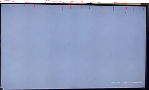

#LG 65NANO793PB mizéria folytatása#
Ugyebár megjött a csere tv pár napja. Közben tegnap a kalibrációval megdolgoztam kicsit a tv-t. Minnél kevesebb fényerőt kap a panel annál kevésbé látszik, de amikor eltünik a folt akkor már vagy 30as fényerőnél jár és nem látom a képet. Komoly...Hát öszintén kicsit elkeserítő. Pont ezért vettem életemben először új tvt, mondom ezzel nem lesz gond. Most írtam LG nek meg Aquanak is hogy ez most akkor így normális és ezek ilyenek el kell fogadni azt meglátjuk mi lesz a válasz. Küldenek még egy csere tvt? Imádkozom hogy a következő jó legyen.
Tényleg nem akarok genyózni de azért mégis csak egy 260.000ftos tv és foltos a sarka?

Ilyen a cseretv backlight bleedje (ennyire nem intenzív de látszik rendesen sötétben) jelenleg:

Ez élvilágítású? Elég kiábrándító.
Nekem ez a harmadik direct ledes a mostani 43Nano773, de nem latttam egyiken se ilyen foltosodást, kivéve amikor kezdtek kiégni a LED-ek. Mondjuk nálam 50% alatti a háttérvilagítás, mert gyári beállításokkal szétégette a szemünket.
Az viszont látszik, hogy a képminőség annál rosszabb, minél újabb a TV 😀 -
