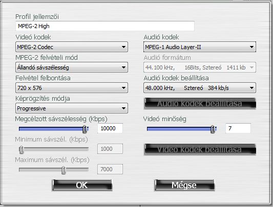

Egyébként a szoftveres felvételhez én az alábbi maxibeállításokat használom:
Ez nálam sokkal jobb minőséget ad mint a hasonlóan maxizott hardveres beállítás. A gépem bírja, a felvételeket pedig általában csak megnézem és egyből letörlöm, úgyhogy a hely sem számít.

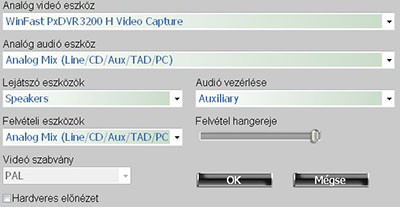

Külső kábellel van összekötve de ha minden hangerőt maxra veszek akkor nincs a felvételen ez a hangerő ugrálás de ha nem beszél senki a felvett anyagban akkor hang nagyon zúg de ha elkezd beszélni valaki akkor a beszéd elnyomja a zúgást. És egyszerűen sose tuttam rendesen felvenni mert vagy benne van a zúgás vagy liftezik a hang. És erre szeretnék valami megoldást találni.
Előre is köszönöm a segítséget hogy a felvétel hangerőt hogy állítsam be és ilyeneket.

#65675776 #5006 üzenetére
Hát nekem akkor is csak 3GB lesz másfél óra felvétel!
A tippet kösz, mod ott nézem, hogy bizony 5Mbits a video bitrate (ami amúgy a min. megcélzott sávszél, de mindegy, mert egyik módban sem hagyja programból állítani), véletlenül sem 10 (amit az eredeti kezelőfelületen meg lehet adni) v. 12 (most áttettem utóbbira). Így már érthető a fele méretű video-fájl, az viszont kevésbé, hogy miért nem alkalmazza a beállított 10000kbps-t.Ráadásul PAL 720x480-on van (media center streaming dvd helyett
), viszont a felvétel meg 720x576 volt, amit még kevésbé értek.
Szűrőkhöz nem nyúltam, mert nem akarom eltolni.
Visszamentem a menübe, és elcsesződött a bitsűrűség Ct-Al-E-s beállítás. A PVR2-t restartolva szintén. Akkor most mégis mit tegyek, ha 10Mbits-szel akarok felvenni? -

katt777
#65675776 #4893 üzenetére
Hát, baszki, az összeszerelési útmutatóra az van írva (és rajzolva), hogy vagy azt, vagy a mellette lévőt használjuk az audio alaplapra kötésére!
Nincs olyan kábelem (tuner/jack), amellyel line-in-be vihetném a jelet.
Mit értesz PCI-Audio alatt most? Ha nem teszek hangkábelt a tunerre, semmi hang nincs. A többi fejlemény függvényében kártyát cserélni már nem fogok.
Ha megnyomom az 'A' gombot, elmegy a hang. Viszont van a videón!
Ami még érdekesebb, ezután visszalépve a TV csatornákra, már ott is van (éppen most néztem meg). A franc se érti, de működik.
Nem kaptam kézikönyvet. Tudom, hogy bóklászhattam volna, de abból indultam ki, hogy a Leadtek-nél is van némi gógyi, így az antenna jel választását meghagyják a beállításoknál is.
A videóra nincs írva semmilyen ...put, csak video / L / R Audio (sárga/fehér/piros). Gondoltam, talán tudja valaki, de akkor majd próbálok kábelt szerezni ehhez.
Egyelőre kiszedtem a tűket az audio kábelből, ezeket rádugtam a tunerre, és szigszalaggal leragasztottam, így be tudtam tenni PCI-EX4 slotba a karit. Azért ez a muszáj-házibarkács kicsit durva 2009-ben egy ilyen neves gyártótól!
Muszáj volt PCI-EX4-be, mert ha alulra rakom, akkor dual hűtős CF/SLI ugrott, ha netán még lenne, ráadásul mindenképpen lekorlátozná a CF-t/SLI-t 8+8-ra, így meg megmarad a dual slotos CF/SLI lehetősége 2x16XPCI-E sávon.
Lényegében most működik a tuner, videó hang OK, már csak azt szeretném tudni, hogyan lehet átrendezni a csatornák sorrendjét, mert most össze-vissza vannak, ahogy megtalálta őket a szoftver.
1000+1 köszönet minden segítségért!
