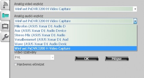

Fent van nekem a WinFast PVR2 Version 2.0.3.48-as progi. Eddig alaplapi hangkártyát használtam, amit miután összekötöttem kábellel a tunerrel nem csúszott a hang.
Most végre rávettem magamat, hogy belerakjam az ASUS Xonar D1 hangkártyámat. Ezt is összekötöttem kábellel a tunerrel, míg az alaplapi hangkártyát letiltottam. És most megint ott vagyok, hogy csúszik a hang.
Pedig összekötöttem. Mi lehet a baja?
Bár az is furcsa, hogy csak akkor van hang, ha a legalsó van kiválasztva. -

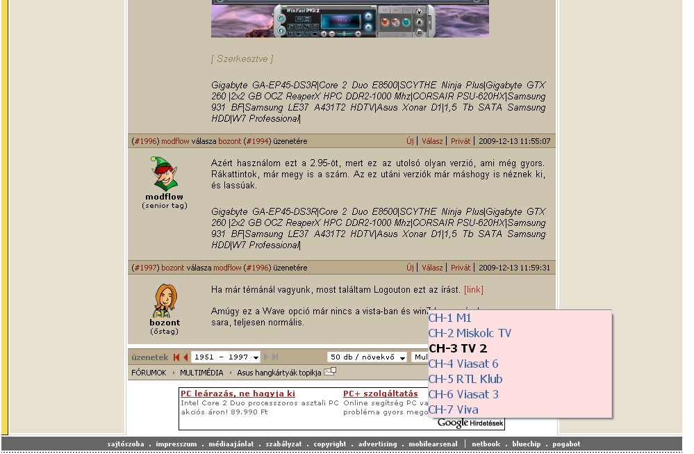

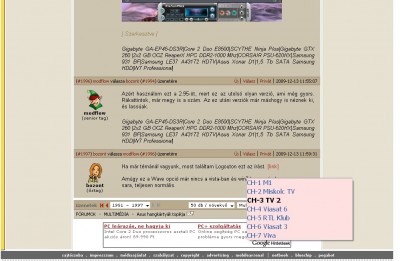

Én a PVR2 -ben attól tudnék a falnak menni, hogy békésen netezek, kattintgatok.
Mondom megnézem mit linkeltél, ráviszem az egeret a linkre:
Mi a faxért jön ez elő? Hisz be van állítva, hogy ne lehessen látni, ne legyen aktív.Csak azt tudom csinálni, hogy fullra kiviszem a képből a vezérlőjét, és ott teszem láthatatlanná. Rohadt idegesítő.
