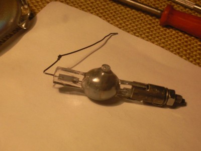

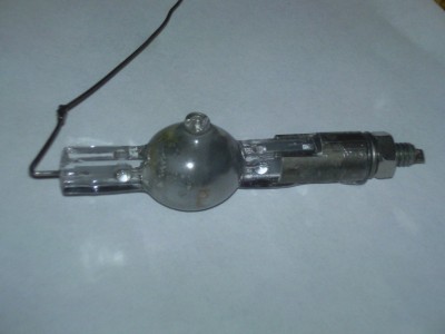

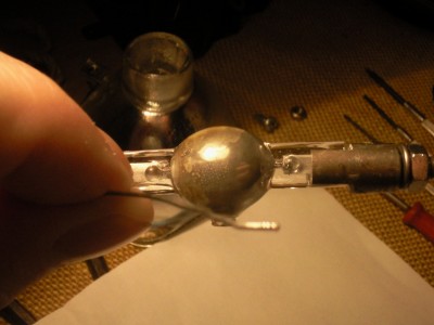

Akkor mesélek a tapasztalataimról. A hőtermelése szerintem nem nagyobb, mint egy halogén izzóé. Nekem a gyári lámpa-hűtő kavarja a levegőt, ami egy 12 centis ventilátor, még él és virul a gép. Gyárilag is és most is egy kb. 1,5 mm-es üveglap van a reflektor elé fogatva, bár gyanítom, hogy a xenon külső búrája amúgy is szűrő célt szolgál. Alapvetően képes "megvakítani" egy foncsort a nem bele való, magasabb teljesítményű izzó egy fényszóró testben (ez tapasztalat :S). Szvsz. emiatt még nem sok embernek volt gondja a xenonnal kapcsoltban, úgyhogy szinte biztosan állítom, hogy UV szűrős.
A melegedés: nincs hőfokmérőm sajnos, forrónak forró, de nem eget verő forróságú. Hőszigetelésre alkalmas anyagokkal megoldható a beszerelés.
Egyébként szerintem különösen alkalmas lehet, amennyiben elég fényerő jön ki a végén a vetítőből, több érv is mellette szól pl. :
-viszonylag olcsó üzemeltetés
-kb. 5 ezer óra élettartam
-gyors újraindítás aka. fast-restrike (tehát nem kell 10 perceket várni két begyújtás közt)
-viszonylag alacsony beszerzési ár a "vacak nevenincs" részlegekből (attól függetlenül ez lehet jó, de nyilván össze sem hasonlítható egy gyári BMW xenonnal, aminek 80 ezer darabja) -

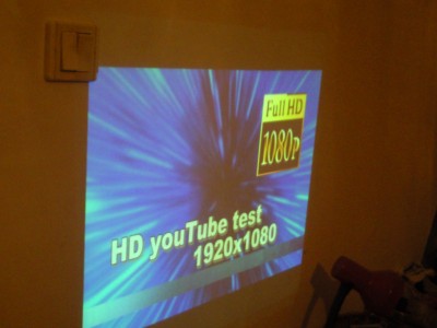

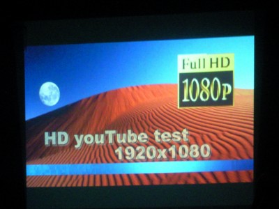

Kicsit kifogott rajtam is ez a náthás marhaság, ezért unalmamban összeraktam az autós xenonnal a projektorom, amíg nincsen meg az új izzóm. Lekopaszítottam teljesen, a műanyag befogóból semmi sem maradt, így kedvem szerint állíthatom a reflektorban. Tegnap úgy tűnik, hogy közel optimálisan a fókuszponton sikerült rögzítenem, szinte tökéletes képet ad.
Csináltam két képet egy youtube-os HD tesztről.Ez sötétben van:
Ez egy 40W-os izzó mellett:
Ami probléma, hogy a kép kicsit zöldes, rájöttem, hogy a xenon vibrálása miatt. Eddigi tapasztalataim alapján talán egy kondenzátorral kijavítható lenne a vibrálás. Várom az ötleteket, véleményeket!
Az itt látható vetített kép egy "izzó pozicionáló próbavetítés" volt a sok közül, a kép átmérője kb. 90-100 cm volt. -

Ígértem, hogy a színhőmérséklet és fényerő témához rakok fel képeket fehéregyensúly korrekció nélkül. az első szobavilágítás mellett vakuval készült, míg a másik teljes sötétben. Utómunka nem volt. A többi infót a képet exif adataiból ki lehet olvasni.
Még egyszer a gépem adatai a viszonyításhoz:
- monitor: LG1710S 17" MAX 1280x1024, ebből a falon, és a képeken 800x600 látszik tű élesen, ami érdekes kifejezés, mivel a tű inkább hegyes.
- lámpa: 108-064 NAMH-250W, 4600K verzió papíron 26.000 lumen és 8.000 üzemóra
- hűtés: 1db 12V 12centis táp cooler
- optikák: írásvetítő ragasztott fresnel (a régebbi típus), simple triplet 3M írásvetítőbőlRemélem pár embernek ez segít valamit, és néhánynak pedig meghozza a kedvét az építéshez.
