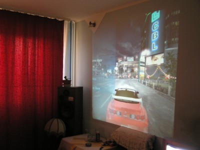

tomash
Első nekifutásra vettem egy ilyet!
http://www.vatera.hu//3m_irasvetito_elado_165812847.html (6500huf)
Izzót nem cseréltem,mert fémhalogén van benne,tehát maradt minden gyáriba.
Második a kijelző volt!
Abban viszont szerencse sokat segített,mert egy Fujitsu-Siemens C17-3 17 colost használtam gépem előtt,viszont lementem egy közeli pc bizibe,ahol kérdés után előhoztak egy BENQ T705 tft ét és 5ezerért hozzám vágták mert rossz!
Na ezt a BENQ et szét kaptam,és hát egyik 32pines érintkező ki volt csúszva.Visszaraktam,és lám működött!(mai napig is ez van pcre kötve)
Viszont mivel a BENQ belső tápegységes,nem ezt tettem írásvetítőre,hanem a külső tápegységes Fujitsu-Siemens C17-3 at.Kábelezése tökéletes erre a célra.(AGC maradt,vagy szerintem nincs is rajta)
Tehát kb 12 ezer,saját melómat nem számoltam.Bár őszintén szólva,kb 1-2 óra múlva már vetítettem is!
Persze több lesz ez,ha veszek vga kimenetes dvdjátékost,vagy egyéb átalakítót,hogy ne laptopról üzemeltessem.
Ja és ugye ez még nincs dobozolva,stb..!És nem is szép!
De szinte minden este használom,és élvezem!

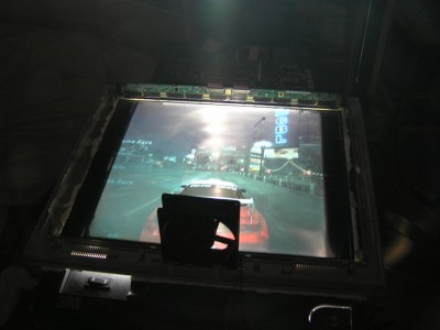

szbalogh
Végre kezem ügyébe került a hugom monitora. Még mindig az övé így pár hetet még mindig várnom kell
így nem is szedhettem szét teljesen. Na de a lényeg:
Leszedtem a hátlapját.
Úgy láttam, hogy van rajta két szalagkábel ami a felső és alsó panelt összeköti. Természetesen nem fél méter hosszú
Nem úszom meg egyszerűen.... -

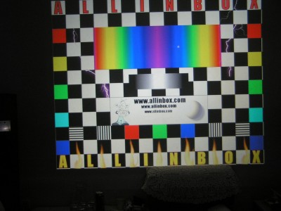

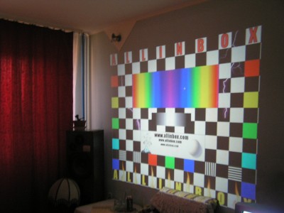

Végre sikerült viszonylag elviselhető felvételt készítenem. Egy rövidke tesztet feltöltöttem. [link]

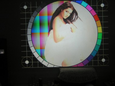

Megjött a projektorom!!! Juhéé!
Nagy érdeklődéssel csomagoltam ki a projektorom ma délután. Szép darab, látszik, hogy van benne anyag
Gondosan be volt csomagolva, ennek nagyon örülök, mert a doboz és a lencse is karcmentes. Még a levegőszűrőben sem nagyon van retek.
Na gondoltam bekapcsolom, lássuk mit csinál, és láss csodát, azzal fogad, hogy 1 percen belül leáll, mert lejárt az izzó, de bekapcsol, ad képet és az első egy perces futási idejével letaglózott. Tónusos színek, és tűéles kép fogadott. Az automatikus leállását követően megvártam míg kikapcsolt, majd adtam neki egy részletet a cod 6 HD trailerjéből (mivel játszottam már jó párat ezzel a játékkal és nagyjából ismerem a színvilágát), nem volt rossz.
Ha sikerül normális felvételt csinálnom róla (a telóm nemigazán alkalmas csak nagy pacákhoz hasonló színkavalkád rögzítésére) majd teszek fel. -

Elcsesztem a monitorom.
. Ennek ellenére sikeresnek ítélem a mai napot. A faterral szétberheltük a lámpát, ami sérülésmentesen megúszta a műtétet (izzó kuka, úgyis az volt a sorsa). Nem volt könnyű eset, mert valami gipsz féle cuccal körbe volt öntve, hogy fix legyen. A xenon felső elektródáját a gyári lámpa elektródájának a lyukán kell majd kivezetni, mert nem fér bele az egész úgy elektródástól. Mielőtt ebbe belekezdtem volna, le akartam tesztelni, hogy egyáltalán működik-e, és mivel akkutöltő vagy atx-es táp jöhet szóba, nem bízom a véletlenre, gondoltam megmérem a feszkót meg az áramerősséget. Hát nem meghülyült a multiméterem?! Szóval úgy gondoltam biztos ami biztos alszok egyet a dologra. Holnap szerzek unokatesómtól egyet és próba. Aztán ha minden stimmel akkor mehet a beépítés és az imádkozás, hogy ne legyen pénzkidobás ez a szett.
