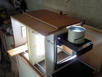

Nekem is van egy kicsikém... írásvetítőből átműtött, meglepően élvezhető de baromira melegszik...
Ha összevadászok némi pénzmagot megpróbálom ledesre megvarázsolni.... meg netről (franciáktól, meg osztrákoktól) lehet szerezni kisebb lcd-ket jó felbontással, meg lencsét meg mindent, előzményekben megvan valahol a link hozzá. Ha addig sikerül valakinek leddel az írja le teljesen én is belevágnék végre

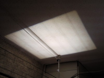

JohnyDeMarco :
Csináltam képet ahogy kértél. A széleinél kevesebb a fény, de legalább beindult
