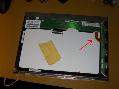

Tisztelt DIY!
1 fontos problémát szeretnék felvetni!
Beszereztem egy Acer Laptopot, minden baja van szegénynek ezért ugy éreztem hogy egy megtisztelőbb munkát fogok adni az LCD képernyőjének, de rögtön 2 kicsinek tűnő ámbár hatalmas problémával altam szemben amit a képen láthattok is!
1) Nincs hozza átalakitóm, ha valaki esetleg tud benne segiteni meghálálom az LCD tipusa:
Torisan TM150XG-02L02A
2) egy tipikus hiba amit piros nyillal jelöltem. ha valakinek van ötlete hogyan lehetne ezt áthidalni kérem irja meg. -
