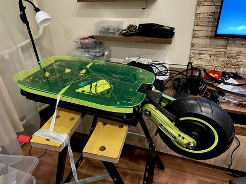

Bejöttem ezzel a setuppal (kicsit még alakítottam az elrendezésen, meg a töltőn).
Először hegynek fel indultam tesztelni, hogyha megmakkanna, még hazaguruljak.
Basszus: emelkedőn is megy 28-at!Azért az nem semmi egy Kugoo S1-től.
Lejtőn úgy 32-33-ig nincs probléma.
Utána kell vigyázni, mivel erősebb lejtőn a
hátsó motor hajtása miatt hajlamos 35-36-ra is felszaladni, ám ezt az első motor
nem komálja, túl nagy feszt generál a kis akkunak, a vezérlő elkezd fékezgetni...
Ezt egyszer megszívtam anno, most gyorsan elvettem a gázt, maradt a 33 km/h.De ami a lényeg: síkon, saját erőből 29-30-at megy már így is. Persze megint tök
kiegyensúlyozatlan, csak most pont fordítva, LOL. Ugyanis most a hátsó motor a
nagyobb fesz okán jóval többet dolgozik, az első akkor már csak 1-2A-t vesz fel...
Eredmény: 46.3V-ra ment le a 10Ah akku, 14 km-en, míg a Panasonic még 39.2VSzerk: nyilván akkor lenne a legtutibb, ha az első motort is 48V akku hajtaná. Ami
késik, maga esik bele... eladtam a G-Booster akkut, az árából talán építek valamit.Szerk2: természetesen ahogy azt tőlem megszokhattátok, ezek GPS-szel validált
sebességértékek. Slusszpoén: még a Lágymányosira is erőlködés nélkül, 25-tel...Szerk3: kicsit szokatlan látvány: pálcika rolleren két töltő, ami nem is egyforma...
Szerk4: szokatlanul sokáig tartott az út, uis meg kellett állnom néha a kormányt
igazgatni, úgy néz ki, nem húztam meg rendesen a rögzítő csavarjait, elforog.Szerk5: van az úgy, hogy a GPS is képes baromságot mérni, 44-et nem mentem:

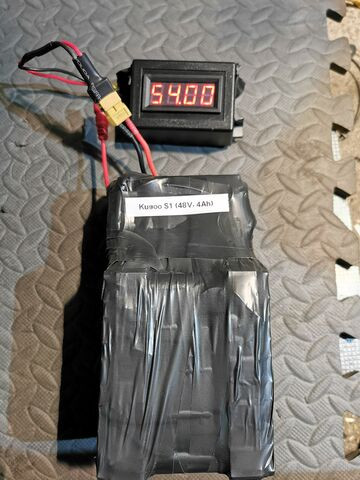

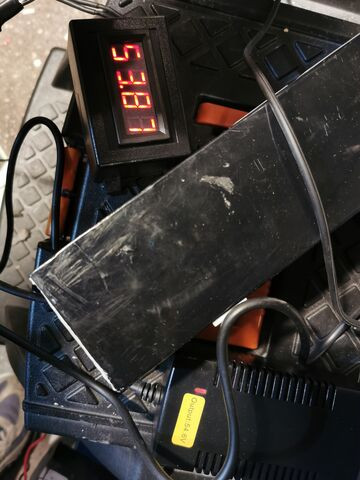

Fenéket gyengébb a BMS, akku hibás is az occó masina. 42.1-re töltve,
amint lehúzom a töltőt 40.6-ra esik vissza: csak kell az a ponthegesztő.
Nyilván eltört egyik nikkelszalag, mint nekem is anno, hasonló táv után.Szerk: a jó hír, hogy víz nem érte, viszont szét van verődve rendesen.
Amúgy 2600 mAh-s türkiz cellák, elvileg 7800-as pakk. (Még jól jöhet.) -
