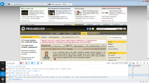

						"de vannak még emberek akik XP-sek" - nos ők azok, akik soha, semmi esetben nem célközönség, maximum akkor, amikor busszal kell utaztatni a közönséget termék bemutatókra...

						Itt az a probléma hogy nem tudtam kipróbálni régebbi Internet Explorer-t, de vannak még emberek akik XP-sek, mondjuk azok nem keresik feltétlen azt a tartalmat amit ezzel az oldallal akarok futtatni, de kíváncsi voltam hogy valójában mit is mutat egy régebbi HTML5-öt nem támogató böngésző.

Pontosan erről volt szó itt, hogy van fallback régi böngészőkre is egy script formájában..."Kíváncsiságból megnéztem egy Firefox 3.6-os verzióval, a menüm össze hullott, hát lehet maradok a <div>-nél inkább."
Ki használ FF 3.6-ot? Egyébként mindegy is, az előző mondatom erre is válasz.
