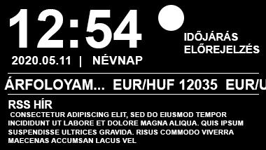

Egy kis segítségre, vagy tippre lenne szükségem...
A projekt a következő lenne:
Van egy csomó régi használaton kívüli androidos telefonom (gondolom nektek is akad ilyen a családban)... Ezeknek szeretnék új értelmet adni, az ölet a következő:
A telefon fixen ellátva táppal valami tartón az asztalon, vagy tükörlap mögé rejtve ilyen infopanelként / óraként szolgálna.
Sok alkalmazás elérhető hasonló kategóriában a play storeban azonban egyik sem tökéletes, a rendszerigényük is eltér, nem jó bármleiyk egy régebbi (akár android 2.2 rendszerhez) szerintem egyszerűbb egy html oldalt fullscreenen futtatni, azt bármilyen rendszeren meg lehet tenni.
Szükség lenne egy weboldalra, ami egy sima fekete hátterű reszponzív page (képernyő mérethet igazodik), ami a következőket tartalmazza:
- Nagy Digitális óra (Fehér számok)
- RSS olvasó (Fehér betűk, automatikus frissítés 10 percenként, automatikus scroll)
- Időjárás előrejelzés ikonokkal, szöveggel (Óránként frissül)
- Aktuális névnap (naponta frissül)
És az egész tömb mondjuk 3 percenként 6-8 pixelt random irányban elmozdul (hogy ne égjen be a kijelző)
Valami ilyesmi a cél:
Ez ügyben tudna valaki segíteni, vagy esetleg forrás (egyszerű free modulok, widgetek) ötleteket adni?
Előre is köszi! -
