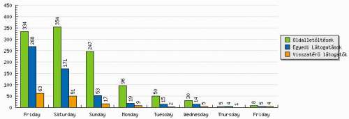

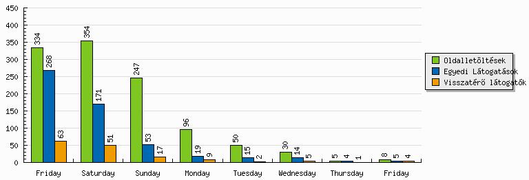

DeltaPower
#4534
tényleg jó, hogy mondod.. mindenesetre egyoldalas blog a látogatók számának ilyen csökkenését még nem indokolná
javítottam
Kicseréltem csajom blogján a design-t és elég brutál módon változott a látogatottság.
Mivel nem nagy módosítások voltak, csak frame-ben betettem egy-két dolgot, azt sejtem, hogy külföldről szar valami (a framelt oldalakat egy teljesértékű fizetős tárhelyen helyeztem el) és széthullik nekik mikor nézik, tartalombeli változás nem volt, napi 60 visszatérő látogatóm volt.
Hogyan deríthetném ki, hogy külföldről hogyan néz ki az oldal, illetve betöltődik-e minden rendesen?
