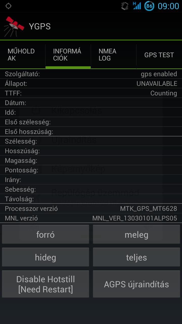

Klasszul néz ki és mivel Appeelme féle JB-vel is szenvedek a GPS-el (pontatlan, eldobálja a jelet, lassú, navigációra használhatatlan) lehet végső elkeseredésemben megpróbálom ezt is. Hozzátartozik az igazsághoz, hogy az én szép piros Grande Puntom egy fekete lyuk ilyen szempontból, sokkal jobban árnyékol mint tesóm egy évvel korábbi puntoja, vagy bármelyik másik a családban lévő további három Punto közül, de azért nem adom fel.

Szia, kipróbálnám a legfrissebb romot, bízva abban hátha használhatóbb lesz a GPS.
Ezzel kapcsolatban lenne egy pár kérdésem. Írtad h. cwm recovery-vel is telepíthető. A CWM 5.5.0.4 verziójával is sikerülni fog, vagy frissebbre van szükség? A root jogot megszünteti az új rom telepítése? Miután telepítettem az új romot, a többi zip filet (a GN-es kivételével, mivel sima JY G3-am van) hogyan kell telepíteni?üdv
