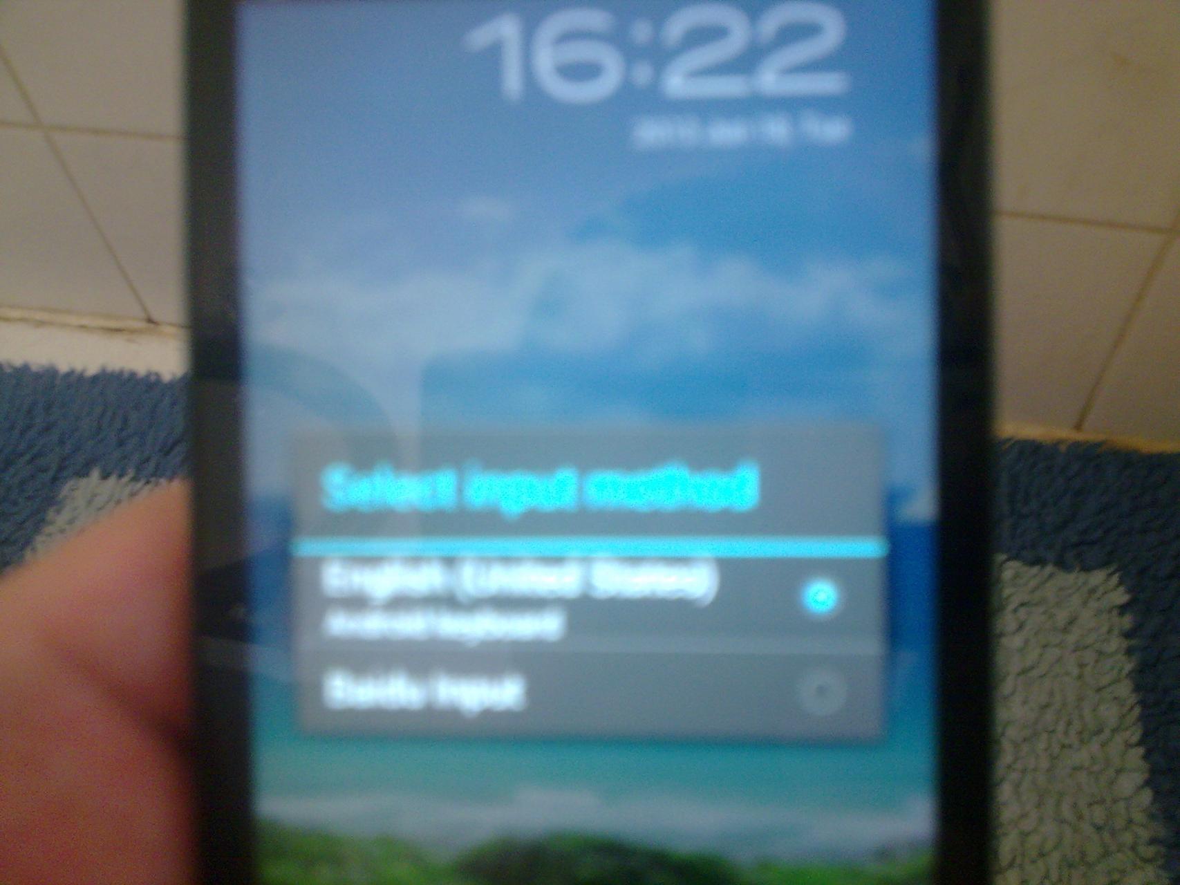

a lezárt telefont megoldottam,már csak magyarosítani kell,én voltam idiota mert nem tudok annyira angolul és a wifi m jelszav beállitása helyett lezártam a telót!Elnézést a lámaságomért és a nyávogásomért,magyarosítást meg vhogy megoldom,utána olvasok és vhogy megcsinálom!még egyszer SORRY
