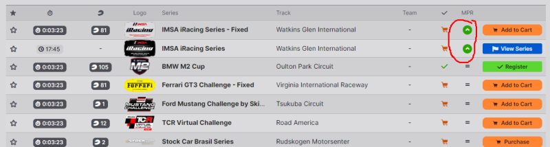

MPR futam kell még 3 (olyan aminél az MPR oszlopban zöld felfele nyil van):
és akkor a 3.47-es SR-rel következő szezonban feljebb léptet.
Vagy ha közben meg lesz a 4 SR, akkor szezon közben is.
Ha MPR futam nem akar összejönni, akkor MPR-es Time Trialt is mehetsz 4-et... -

MPR-nek meg kell lennie, vagy versenyeken, vagy Time Trial-okon kell részt venni olyanon ahol az MPR oszlopban kis felfele mutató nyilacska van.
Plusz:
Az SR meg 3 fölött legyen, akkor szezon végén feljebb rak, vagy ha 4-et eléred, akkor szezon közben is feljebb jutsz.
Az iRating-ot egyelőre ne sajnáld, mert minél nagyobb annál vérremenőbb küzdelmeket produkáló ellenfelekkel kerülsz össze. -
