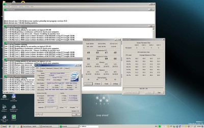

Criton
TazLeacher #5528 üzenetére
látom neked is Q9550 en van, te most milyen hűtőt használsz.
TX2-vel ezek az eredmények milyenek ?
Criton
TazLeacher #5525 üzenetére
most csináltam egy tesztet prime95? + realtemp-el, nem tudom meddig kell mennie, de egy idő után leállítottam.
Maga a teszt, kép :
ez milyen eredmény ?
akkor azért a mostani hűtő is jó ? mert most ha ez azért jó(CM Hyper TX2) akkor jó lenne nem 10-12K -ért venni egy másik hűtőt ami igazából "alig" vinne le valamit.
meg amikor vettem ezt a cpu coolert, akkor azért elég sok jót írtak róla, ez valami újabb kiadása a Hyper TX2-nek.

460-nál atomstabil.....
470-nél is tudom még stabilizálni,,,de az a 480 valahogy nagyon nem akar összejönni Blend stabil-ra! Lehet össze is jönne, de oda olyan VTT(FSB termination voltage) fesz. kell hogy szégyenlem még leírni is...és mivel 24/7 tuningra "gyúrok", igy lehet hogy az kimarad
Amugy jó a kis procc...1.9x környékére sikerült stabilizálni a 3450Mhz-et...és mivel útálok hetekig pöcsölni, valszeg ez lesz a 24/7 tuning vége....mert itt aztán szinte semminek "nem kell" fesz! -
