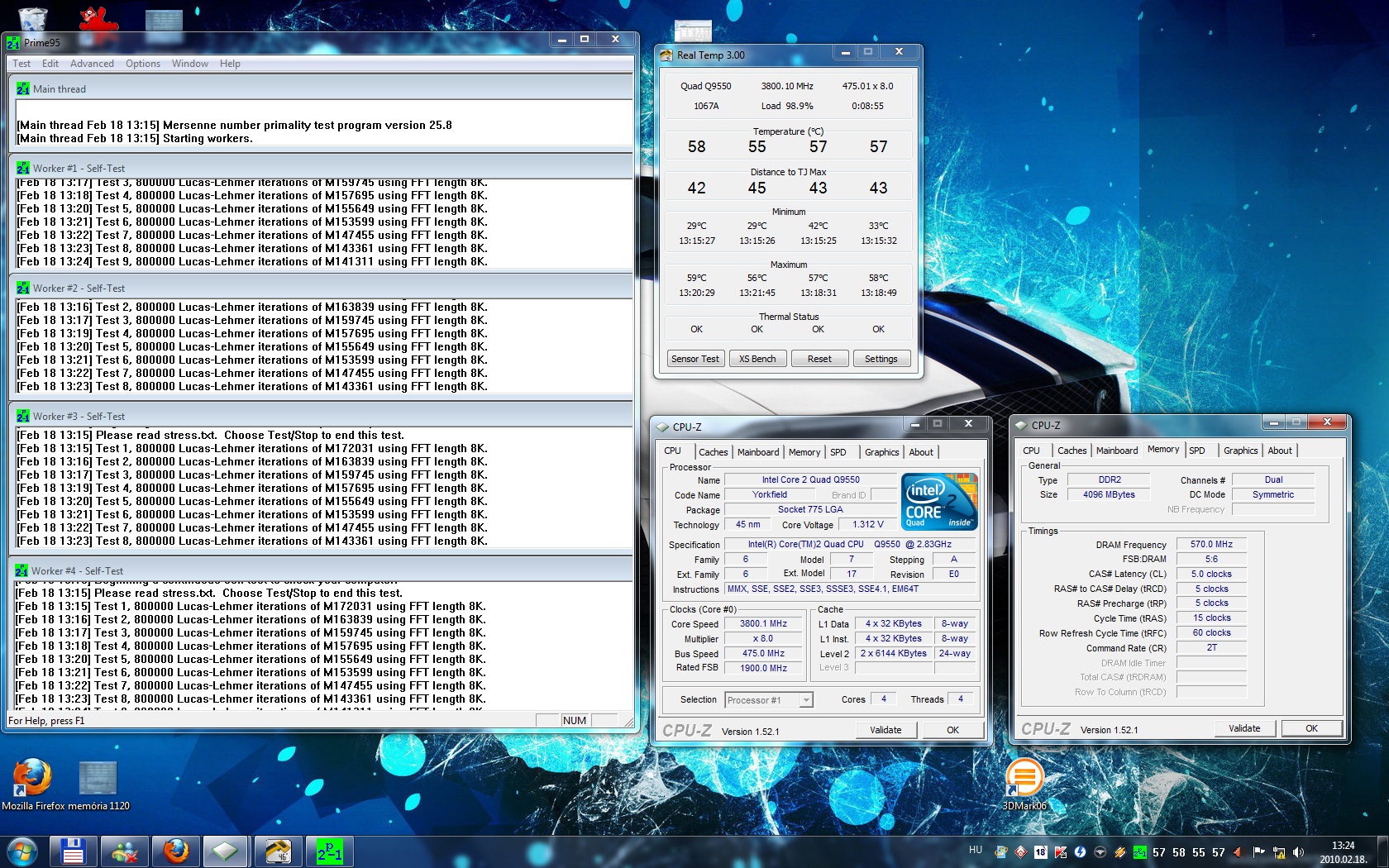

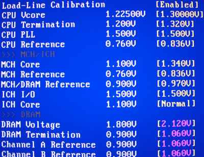

Gondoltam egyet és betoltam neki ezeket a beállításokat. Franc fog itt maszatolni 3.8-on.Találomra 1.3v-ot biosban a procinak, mert az biztos elég alapon.
A jelenség ugyan az mint eddig.
Small FFT megy, blend dobja a magot. Egyértelmű hogy a proci szeretne repülni. 1.3v biosban, LLC-vel terhelés alatt 1.264-et ad.Nemsokkal vagyok VID felett és 4 Ghz.
Lehet hogy ramot kéne cserélnem? Eddig látszólag semmi eredményt nem hozott az állítgatás. Következetesen blendben dobja a hibákat 3.7, 3.8, és 4Ghz-en is.
Ej de b@ssza a csőröm! -

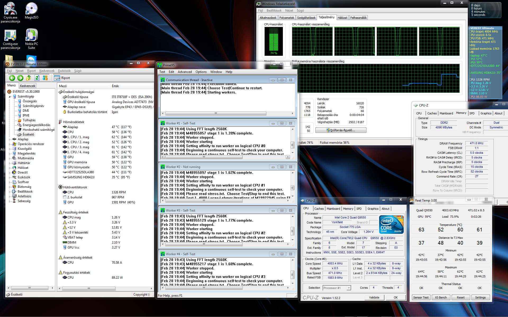

Még ilyen van hirtelen: [4.2Ghz_Q9550_1.216V]
Itt 95-100W-ot zabál! -
Sziszifeca
Ok, de egyelőre ilyenem van: [IBT_4Ghz]
Dolgozom. -

Sajnos csak eddig ment, úgy látszik ebből a combóból csak ennyi telik.
Nem nagyon értek hozzá, mert majdnem az összes feszt állítgattuk, és utána vissza kelletmenni a végén a cpu terminateshes, 1,2 alapról felhúzni 1,36-ra és vitte magával a cpu ref1-2-t ill a mch-t utána vissza a mem-hez és 2,02v az is vitt magával egy két értéket.
De ez is jó, legalább stabil, kiprobálom 3ds maxban, meg after effectben és ha sokkkal kevesebb lesz a render idő, akkor marad így ha nem akkor sajna x58deszka kell xeon procival.
