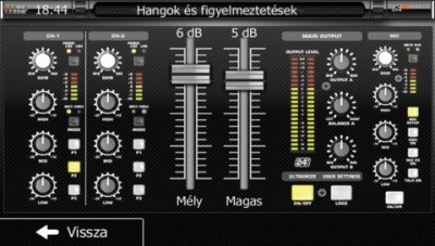

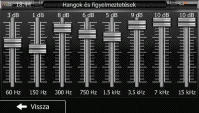

Primo1.2 GJ v0.4 zz2 800×480
- Bluetooth választhatóan Wayteq 950BT, Primo belső, vagy külső
- FM-transmitter választhatóan Wayteq 950BT, Primo belső, vagy külső
- Zenelejátszó választhatóan Wayteq 950BT, Primo belső, vagy külső
- választható hang vagy TTS indítási és kilépési hangok
- választható hang vagy TTS tápellátási hangok
- újratervezési információ hang vagy TTS
- vezetési képernyő gombokhoz TTS hang hozzárendelése
- Xenon iránytű a térképen
- uticél iránya az iránytűn
- hangszín
- hangszínszabályozó -
