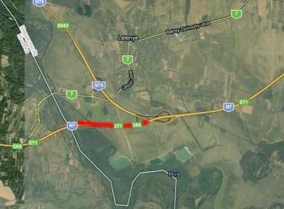

Egy érdekesség!
A NAVTEQ Hungary térképben (mindegyikben, nem csak a frissítésben) van egy óriási hiba, ami a használóját jópár tízezer Ft-tal megrövidítheti!
Útiterv: Zalalövő - Rijeka
M70 autóút ugyebár D1 (személyautó) kategóriában teljes hosszában díjmentesen használható. Azonban, ha kikapcsolom a matricás díjfizetés opciót, akkor elvileg nem visz rá díjköteles autópályára. Ez azonban nem így van gyakorlatban! A Primo megtervezi az útvonalat az M70-en keresztül, mivel gyorsforgalmi út, gyorsabb a haladás; majd M7 autópályára visz rá, s itt akar kivinni Horvátországba. Az M7 és HR határ közötti útvonal 1 km, azonban DÍJKÖTELES szakasz, amit a NAVTEQ térképei nem ismernek!Értelmeztem az Állami Autópályakezelő Zrt. honlapján az adott képet: [link]
Illetve a hozzá tartozó magyarázatot: [link]"Az alábbi gyorsforgalmi útszakaszok díjmentesen használhatók a D1 kategóriába tartozó járművekkel:
M70 autóút M7 ap. és országhatár között 0 - 19"A saját értelmezésemben azt jelenti, hogy az M70 autóút teljes egészében díjmentesen használható, továbbá az M7 és HR országhatár között is ingyenes! Azonban az ÁAK Zrt. levelében válaszolt nekem, s leírta, hogy ezen 1 km-es szakasz is DÍJKÖTELES minden kategóriában, az országhatár nem HR, hanem SLO -ra értendő!
MEGTÉVESZTŐ ÉS A NAVTEQ NEM ISMERI FEL!
Erre figyeljetek, mert a nyaralás pótdíjjal egészülhet ki! -

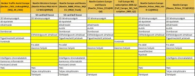

kisspista
- content\map mappában lehetnek vegyesen Topmap, TeleAtles vagy Navteq térképek, csak arra ügyelj, hogy ne legyen 2 egyszerre egyazon országból (Hungary_TM és Hungary_NQ nem lehet egy mappában). Erre van egy másik megoldás: Mapchanger
- building --> content\building
map, hnr, fpa, fda, ftr --> content\map- TopMapos hnr nem kompatibilis a NQ-el; sőt, még azonos térképgyártón belül az újabb (frissített) térképek sem kompatibilisek a régi hnr-ekkel.
Building és DEM fájl lehet akármilyen verzió, az nem számít!
