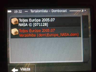

Most másoltam be a GJA_223_PL_mod1a_daf Skint, ill. a Brandingját, működik, de ahol eddig a magasságomat szokta kijelezni, 0-t ír ki magasságnak. Valahol valamit még kellene engedélyezni, hogy a pillanatnyi magasságot kiírja? -
jszobi
Nem kell a sys-ben a kártyán levő könyvtárakra hivatkozni, megtalálja magától. Sajnos a poi könyvtárat a primo valami oknál fogva nem találja meg, azt tedd az eredeti helyére az RF-be.Bocs, látom már megoldottad.
Valószínűleg van a progi contentjében is dem file-d, azt látja duplikáltnak.
Lamaar
Ez miért lehet?

Lamaar
Sikerült!
Mindent az SD kártya IGO8.3-as CONTENT-jébe tettem.
Minden mappát a CONTENT-ben egybefésültem (Igo8.3 + Primo)
A sys.txt-ből kivettem a hivatkozást, de egyből kereste a global.cfg-t. (és nem indult a program)Ezért beleírtam a sys.txt-be:
[folders]
content="\Storage Card\IGO\CONTENT"Van minden!!
Megyek kipróbálom! :-)Köszönök mindent!
_kanga_
Nekem eddig még nem sikerült úgy beállítanom az elérési utakat, hogy ne egy helyen a contenet mappa alatt legyen minden, az meg eddig mindegy volt, hogy az sd-n vagy a gépen volt de minden egy helyen volt alatta.
Próbáldi ki egy az egyben rátenni a content tartalmát az sd-re és akkor csak a content helyét kell megadni. -
Lamaar
Köszönöm!
Ez érdekes!
A térképeket csak ott (map) tárolom, az Igo8.3-ban. (IGO a mappa neve)
Mind megvan!
Elvileg a többi dolog is jó a Primo-hoz.Ezeket használom! (használnám)
Hungary_TM_2010.10_101213
Europe_NASA.dem
Hungary.3dc
Hungary.3dl
Hungary_petrol.3dlHungary_TM_2010.10_101210.poi
