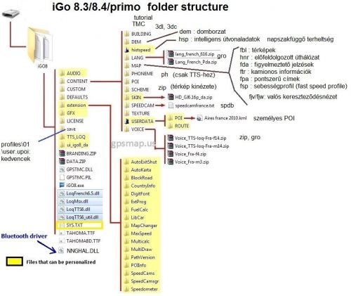

Már a kérdés se jó. Ugyanis a térképfájlok mindig fbl fájlkiterjesztésüek voltak. A többi fájlok nem térképek hanem hozzá tartozó de más funkciókat biztosító fájlok melyek mem szükségesrk a közvetlen működéshez.iGO /content mappa >
map mappa: fbl - Térképek
map mappa: hnr - Előfeldolgozott úthálózat
map mappa: fda - Figyelmeztető jelzések
map mappa: ftr - Kamionos információk
map mappa: fpa - Pontszerű címek
map mappa: fsp - Intelligens útvonaladatok
map mappa: fjv és/vagy fjw - útkereszteződés nézet
poi mappa: poi - Hasznos, érdekes helyek
building mappa : 3dl - 3D látványosságok
building mappa : 3dc - 3D épületek
dem mappa:dem - Domborzat
histspeed mappa: hsp - Intelligens útvonaladatok
phoneme mappa: ph - Fonémák
tmc mappa: TMC – Traffic Message Channel (forgalmi üzenet csatorna)
speedcam mappa:spdb ;*.txt – Sebességmérő kamerák
