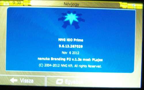

Hello!
Szeretnék egy kis segítséget kérni adott egy WayteQ 980 BT iGO Primo 2.4-el Plajos moddal (ezer hála érte) és ZoZo 2.4.1 skinnel( neki is). Szeretném kikapcsolni benne a TMC-t és hogy ne írja ki az aktuális város nevét a térképre (főleg mert bazi hosszú és eltakar dolgokat) mert ezekre nekem nincs szükségem és nagyobb baj hogy zavarnak is. Mindkét beállítást elveszti az újraindulás után sys.txt be is kavartam (auto_tuning="0" ) de újraindítás után visszaáll. Előre is kösz a válaszokat.

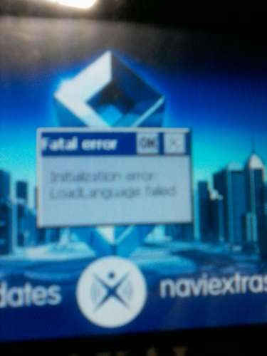

újonc
Sziasztok! Az lenne a probléma ,hohy felraktam egy wayteq x820 ra igo8 at és azt írja indításkor hogy : fatal error ,no where found language files. Mi lehet a baj?
snowdog
