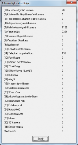

Olyan TTS hangom van, hogy még itt sincs.
Viszont nem is mutatja, ezért nincs mit bemondani. A vasúti átjáró az teljesen más. Ezekről beszélek. Áll elsősbégadás kötelező, vadveszély, veszélyes kanyar, előzni tilos stb..
A TTS hang jó, mert már mondta máskor.szerk:
