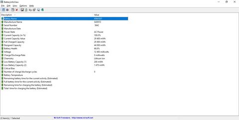

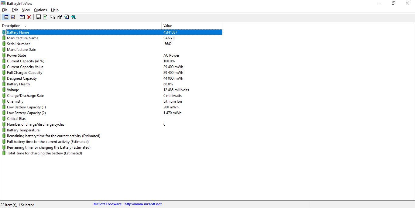

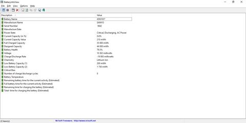

Szerintem egy (vagy két) cella kuka az akkudban. Így hiába bírná az akku többi része, a rossz cella miatt hirtelen esik a töltöttség. Mivel az akku már rossz, ezért két lehetőséged van:
- ahogy van, kivágod az ablakon (persze előtte szólj, hogy mikor és hol, mert megyek elkapni
- minden mindegy alapon szétszeded, kikeresed a rossz cellát, veszel egy belevalót ettől az embertől, kicseréled, összerakod és ha van egy minimális szerencséd, akkor lesz egy 90 %-os állapotú akkud.

Az X220-ba nekem is egy Sanyo 42T4861 6 cellás, 63 Wh-os akku van. Mondanom sem kell, hogy okádék gyenge, még a lepkefing kategóriát sem éri el. Újkorában egyébként nem is bírta rosszul, a refurb géppel jött, ilyen 4-5 órán át húzta. Mostanság viszont néha percek alatt lemerül 80%-ról 5%-ra, az akkuinfo szerint 41,6 Wh-ra képes már csak, szerintem kalibrálgatnám egy kicsit én is, lemenne még ez a béka segge alá, mert úgy 41 Wh ez, ahogy én vagyok kínai néger. Pedig kímélve volt, a töltöttség 20-80% között volt tartva, és még csak kb. 7 hónapos akku. Az a szerencsém, hogy nekem nem fontos szempont, 99,9%-ban telepről használom a gépet. Csak addig kell az akku, hogy ha áramszünet lenne, akkor még legyen időm mindent menteni. Ahogy nézem, újonnan ez is 7 ezer környékén van, persze nem ér annyit. Akkor már kicsivel drágábban, 10k körül van nem utángyártott, eredeti Lenovo 9 cellás, 86 Wh-s akku, aminek nem kéne ilyen komolytalannak lennie.
HSM
Igen, egyszerre nagyon sokat nem enged korrigálni a szoftver. Nekem pont fordítva volt, mikor hozzám került, alig 60% kondíciótot mutatott, és erre jött rá két reset alkalmával még durván pluszban bő 20-20%.
De olyat is játszott már, hogy 20%-ról leugrott a kapacitás hirtelen 5%-ra, és hogy azonnal adjak neki töltőt, kapott is resetet, kapacitás maradt, de most megint jókor merül le.
(#95541) carr: Ez ahhoz képest teljesen jó, mintha ki lenne múlva az akksi.
Barátnőm T430-asában durván 15Wh már csak a telep, ahhoz képest a tiéd még a dupláját hozza.

ezt a kalibrálást a T400on csináltam, azt "kinyírta" az akkut, de már akkor ezután tudom, hogy csak bekalibrálta a helyes értékre, 2x csökkent a 2 kalibrálás után kb 20-20%al az akku elhasználódása, 7000 pezó ment az ablakon...:@

- mire használod: böngészésre, játékra, bitcoin bányászatra...Egyszerűbb, ha belépsz a Power manerbe és megnézed, mennyire elhasznált, jelenleg hány Wh-át tud az akksid. Mivel nagyjából tudod, hogy a jelenlegi akkuval mennyit megy a géped, ezért kiszámolhatod, hogy 1 óra alatt kb. hány Wh-át fogyaszt.
Ebből nagyon gyorsan kiderül, hogy egy utángyártott 44 vagy 70 Wh-ás akksival kb. mennyit fog menni a géped. -
