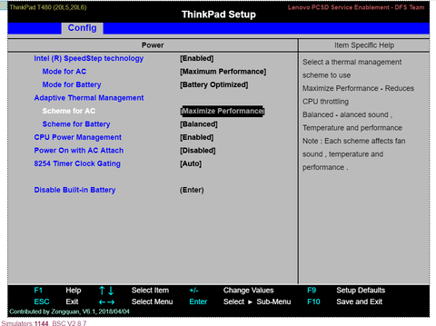

Régebben t430 kapcsán pont azt elemeztük egyik forumtársnál, hogy a biosban a power részen nagyon nem mindegy, hogy balanced vagy performace beállítás van a két idevonatkozó részen. Nagyban függhet tőle, hogy magas órajel + throttling vagy visszabb vett órajel anélkül.
