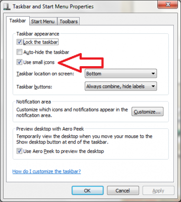

MrSealRD #25246 üzenetére
Most direkt megnéztem, hogy a dokk előtűnésével megugrik-e a CPU terhelése, de semmi ilyet nem tapasztaltam (RocketDock).
Btw, talán van érdekes a Te géped felbontására is.
