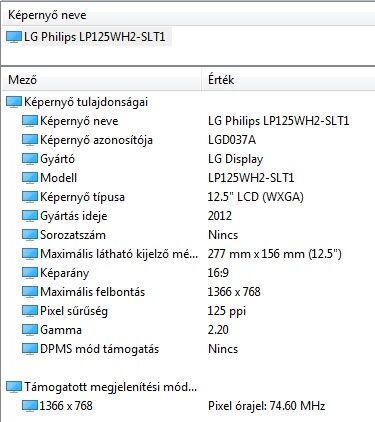

Nem az a gond, hogy átverés van. Vagy nincs. A gond, hogy itt olyan dolgokat állítanak vagy éppen nem állítanak ami márpedig 100000%, hogy lesz és van.
Ez itt a gond. Hogy átverés lesz vagy valami simlisség, hát ez van. Vagy megoldódik vagy nem, akkor mondtam, hogy elég, amikor legutóbb az egyik top seller dobozolt be egy fost és küldte el, hogy ez az, amiről csatolt fényképet is! Annyi mákom volt, hogy nekem meg bontós videóm volt ellene. És itt fejeztem be a rulettet. Ez a szutyok panel főleg ilyen áron ezekbe a gépekbe már lekváros bukta.
Tikakukac
Frawly #102365 üzenetére
Legfeljebb rápacsálok vele, tanulságnak akkor is jó lesz a topikba, elrettentő példának.
Már sokan megtették előtted, nincs rá szükségDe ennél a kínainál nincs ilyen trükközés, a kollégának is itt felettem tényleges IPS-t küldtek.
Persze, hogy nincs. TOP3 sellertől maxi értékeléssel jött csíkos, TN panel, amihez 3 kör kellett, mire visszakaptam a pénzemet.Tényleg nem kizárt, hogy valami „kici kinai occóért” rátette a kezét valami normális panelszállítmányra, simán előfordulhat, hogy vak tyúk talál szeget.
Jah. A Lenovonak nem sikerült beszállítani rendes kijelzőt, de a sorról kiszortírozva ebayre meg alira került egy spéci áttervezett verzió. Én bírom a sci-fi műfajt
Igaz kicsit olcsónak tűnik, de nem olyan gyanúsan olcsónak, hogy átverés legyen.
Ugye? Ez a lényeg. A nagyon olcsó gyanús. Mit kell tenni? Felárazni a normálisok közé, sőt! Árazd fentebb. Máris bízol a cuccban. Ha tudnád hány PS3-at adtak fel nekem így, ami vagy sosem érkezett meg vagy kitömték szeméttelA nem totál hülyék nem baromi olcsóra teszik ki a semmit, hanem beszórva a normálisok közé, esetleg picit alá. Nem gyanús, utalsz és szívsz.
Tikakukac
Frawly #102362 üzenetére
Plusz megverik a vámosok majd, készülj zsetonnal azért, rámentek a kopszok rendesen.
Gond1: angolból a panelek jelentős része kamu. Vagy csíkoz eleve vagy TN. Tudom, mert ezt is próbáltam. Meg sokan innen a topikból.
A reviewek azok hozzám kötődnek. Nem fizetett értékelőkhöz és nem eladókhoz. Naná, hogy jót írnak. Király a pixel, nincs folt, ghosting meg főőőőőőőőőleg nincs. Egyik panelen sem. Miért lenne? A gyáriak is fosok, a javítottak is, de nem, Alin meg ebayen spéci LG szállítmányok várják az egyszeri kalandort.
Szóval ha meggyőzted magad, hajrá. Ezzel nem tudok mit kezdeni. Ha kevés a 3 számjegynyi tapasztalatom ezekkel és inkább a review meg a net, akkor tessék
