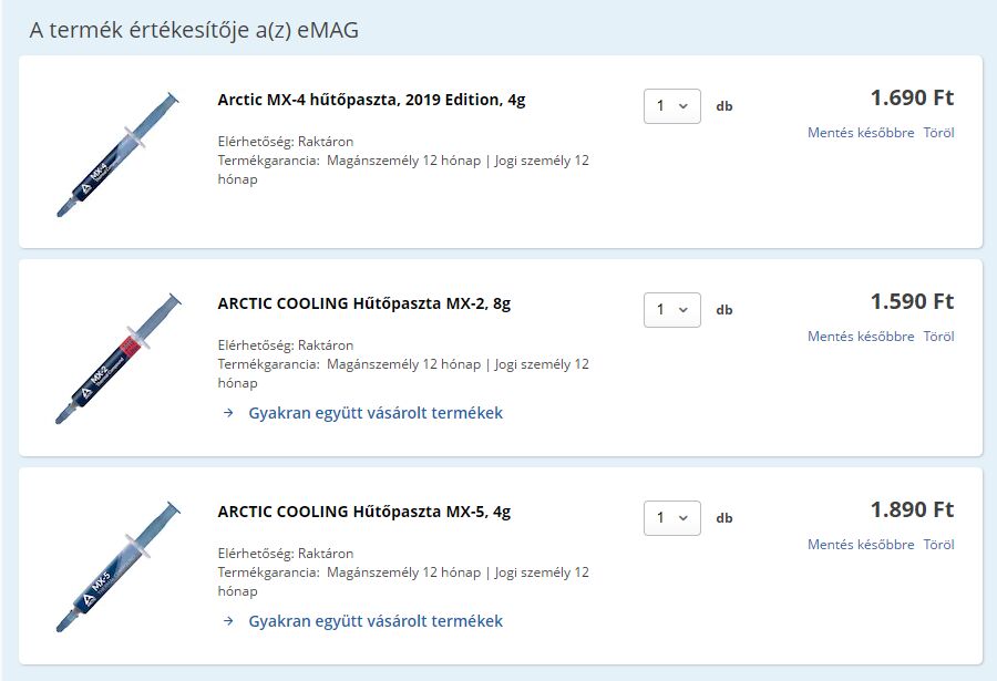

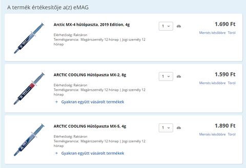

Czimby
Köszi a gyors választ!
Ahol néztem a 4g-os MX4-MX5 szinte egy ár.(300Ft a difi)
Mx2-ből viszont 8g-ot kapok ugyanott ugyanannyiért.De mint írtam is nem az ár, és nem az az 1-2fok számít, inkább a felhasználhatóság, tartósság.
De ha ebben nincs különösebb difi a három közt,
rápróbálok az Mx5-re
(Ha jól gondolom nekem az a fontos, hogy minél könnyebben terüljön, abban pedig az Mx5 a legjobb elvileg) -
