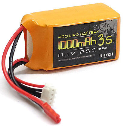

Felemás dolog, noha 25C terhelhetőség van rajta feltüntetve, de 25A áramhoz vékony az a vezeték, meg az is sejthető, hogy 25 A áramot kezelni képes BMS nincs benne:
https://www.google.com/images?q=25A+3S+BMS+PCB
Kisebb áramra méretezett BMS még elférhetne éppen, de akkor hazudik a felirat, igaz már a vékony vezeték, illetve csatlakozó miatt is.
így nézne ki egy tisztességes 25 A-os:
Belső védelem itt nincs (ami nagy áramon egyébként is problémás lenne, a veszteség / melegedés miatt), hanem csak külsőleg figyeli az elektronika a részfeszültségeket és így véd a káros eltolódás ellen, akár töltés vagy terhelés közben.
Li-ion celláknak van bizonyos önbalanszírozó képessége, de azt esetleg töltésnél lehet kihasználni, hogy 4,2 V felett elkezdi önmagát határolni, már amíg jó állapotú. Meríteni már nem olyan jó, a cellafeszültségek külön figyelése nélkül.
A figyelés elhanyagolása is okozhatja az akku idő előtti tönkremenését.

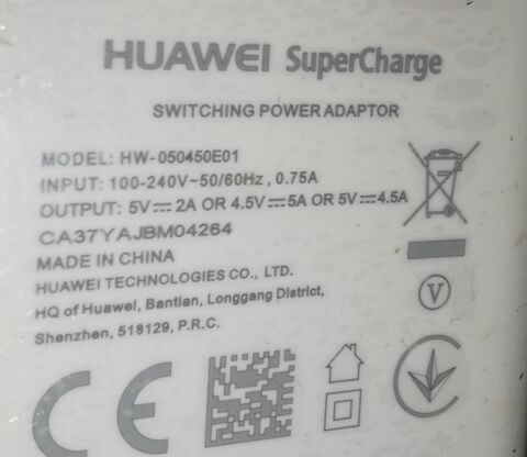

t72killer #74372 üzenetére
Csak egy ötlet, de a Samsung bizonyos telefonjaihoz 5.3V 2A töltőt használ. Ha ilyet használnál?
