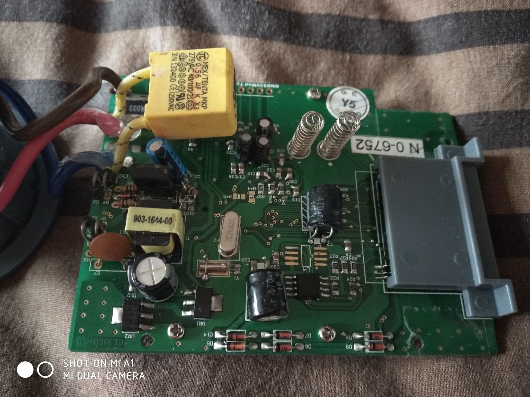

Kernel #62746 üzenetére
Szétszedtem a fogyasztásmérőt és elkezdtem méregetni pár dolgot. A 230 megjelenik a nyákon. Miután kihúztam a konnektorból elkezdtem méregetni szakadásra meg ilyenek. Kondenzátorokra minden hülyeséget dobott, de gondolom azért mert benne vannak az áramkörben. Így néz ki maga a nyák. [kép] [kép]
A barna vezetéken jön be a fázis és megy rá az R003-as ellenállásra. [kép] Jól gondolom, hogy ez egy sönt ellenállás? Viszont az a problémám vele, hogy a barna és a piros vezeték között zárlatot mérek. Ez normális így?
