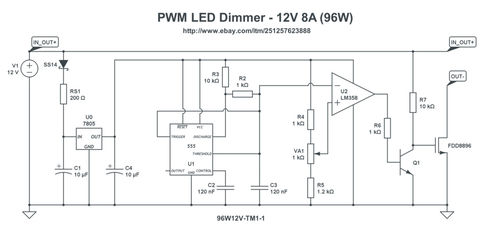

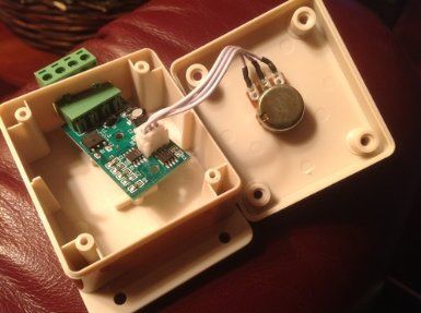

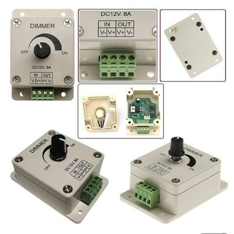

PWM-szaggatók vannak, motorokhoz, ventilátorokhoz szokták ajánlani az eladók, ami persze nem jelent semmit, bármihez jó.
Csak általában potméteres, méret is kicsit nagyobb. Jó az SG3525 is, de az csak vezérlőjelet ad, teljesítménykapcsoló külön kell hozzá.
Érdekesség kedvéért említem ezt a kijelzős PWM-generátort, de ez is csak jelet ad.
Meg ez is ismerős, gondolom:

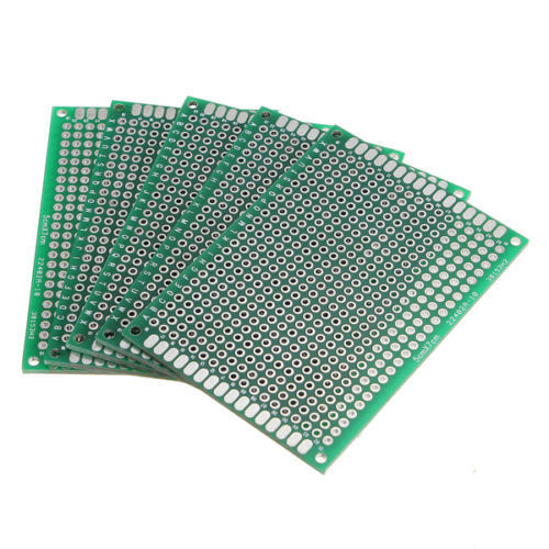

A linken látszik a perforált panelos megoldás is, amit mondjuk túlzás paneltervezésnek nevezni. Lejjebb van a rendes panel.
Itt szintén a perforált látszik, az alkatrészoldal elrendezése. A másik oldalt csak össze kell kötögetni.

Elbír 35 V-ot is, de disszipatív szabályzó lévén mindig számolni kell a rajta eső feszültség és áram szorzatával.
14,4 - 5 = 9,4 V
Egy LCD akármi nem vesz fel sok áramot általában, de annak van háttérvilágítása is. Áramfelvétel ismeretlen, de jó eséllyel még belefér, amit végül a melegedés árul el.
A 7805-re elvileg kell kondi, gyakorlatilag működhet anélkül is, azt pedig a gerjedés árulja el.
Ugyanakkor a step down konverter is generálhat zavart, ezért bizonyos esetekben előnyösebb lehet egy impulzusok nélkül működő 78xx.
