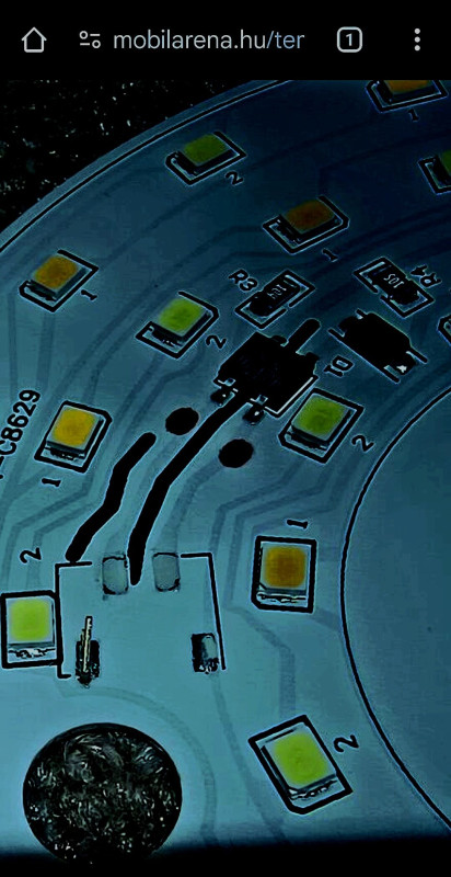

#99363 mzso
A fehér LED ibolya chipen alapul, ami a sárga foszfort gerjeszti. Ha növeljük az áramot, ez a hideg árnyalat jobban áthatol a foszforon, miközben a foszfor saját emissziója nem képes olyan arányban követni.
Amellett az ibolya LED színhőmérséklete magában is változik, mivel emelkedik a chiphőmérséklet, amitől megváltozik a spektrum, ez a kibocsátott energiával, illetve teljesítménnyel van összefüggésben. Hasonló az izzólámpáknál is tapasztalható jelenséghez, például a halogénizzót magasabb hőfokra hajtják ki, ezzel együtt a színhőmérséklet is nő, a hagyományos izzóhoz képest, aminek melegebb a fénye.
Dr. Szilikát
tordaitibi #99359 üzenetére

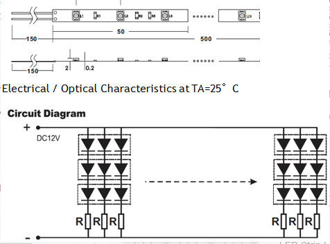

De a LED-szalag sajátossága, hogy rajta vannak az ellenállások, míg a tápponton fix feszültségre van tervezve (12 / 24 V stb.).
Az egy szakmai alapvetés, hogy LED esetében az áramot állítjuk be, korlátozzuk, vagy épp stabilizáljuk, de a LED-szalagok esete speciális annyiban, hogy konkrétan stabilizált feszültségre készültek, azaz feszültséggenerátoros táplálásra.
Régebben volt olyan eset, TV-szerelős fórumon, amikor a nagyokos, aki magát TV-szerelőnek tartja, egy monitort épített át 12 V-os LED-szalag megvilágításra.
Képes volt a szalagot egy áramgenerátoros modulra kötni, hogy ő majd aztán megoldja az áramgenerátoros meghajtást, mert valahol hallotta, hogy azt úgy kell.
Na most, aki ismeri a 12 V-os LED-szalagok felépítését (3 LED + 1 ellenállás sorosan, majd ezek ismétlődnek párhuzamosan) lehet némi elképzelése, hogy egy ilyen hálózat áramgenerátoros táplálása gyakorlatilag butaság és még problémák forrása is lehet (ha egy LED megszakad például, illetve a nyitófeszültségek változásai miatt is nem kívánatos hatásokkal jár).
Egy laikusnak persze nem is kell ezt tudni, csak azon szoktam néha kiakadni, hogy olyan emberek szerelnek TV-ket, akik alapvető áramköri ismeretekkel nincsenek tisztában, több hasonló példával találkoztam akkoriban.

nem jól tudod, nem lehet feszülségre, csakis áramra szbályozni egy févezető ledet
Azt jól tudja, hogy a 12V-os LED szalag fényerejét 7.5-12V intervallumban feszültséggel lehet szabályozni. -

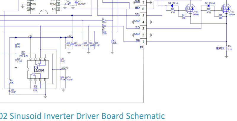

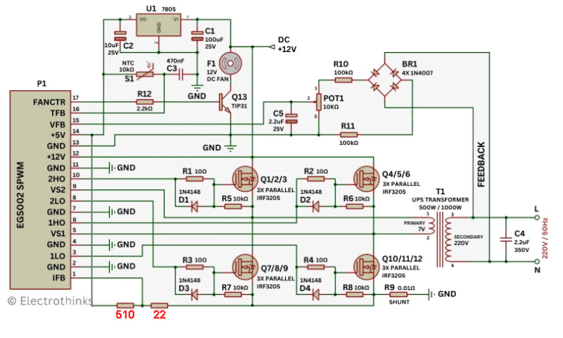

Van hozzá teljes rajz is. R5 - R6 osztó határozza meg a billenési küszöböt, így nem nagy kaland:
https://cxem.net/pitanie/files/5-389_EGS002_manual_en.pdf
tordaitibi #98987 üzenetére
A feladat az, hogy az áramlimit áramkör bemenetére már akkor 0,5 V feszültség jusson, amikor a söntellenálláson még csak 0,3 V jelenik meg, vagyis fix 0,2 V-al meg kell emelni az áramlimit áramkör bemenetére jutó feszültséget.
Hogy ezt a fix 0,2 V-os emelést hogyan lehet megcsinálni, ahhoz tényleg látni kéne az áramköröket...
Ha betennél egy rajz részletet a jelenlegi állapotról, akkor könnyebb lenne tippet adni.

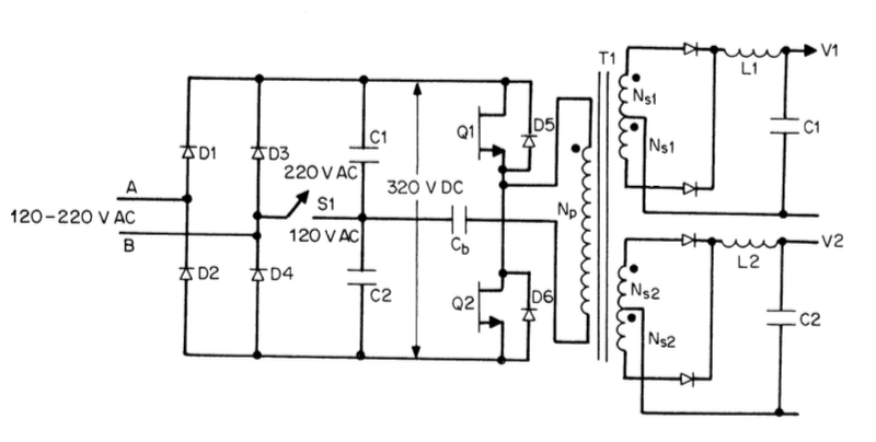

Hat, ha a 110V-230V-os tapnal a bemeneti feszt lefelezed(hogy 180V DC legyen kb.), akkor ugyanakkora kimeno teljesitmenyhez kb. dupla bemeno aram kell, mert P=U*I.
Erre jon ra az, hogy csak egy diodapar fog folyamatosan vezetni, az annak a diodaparosnak ezen felul duplazza a disszipaciojat, mig a masik parosnak 0 lesz.

H hiddal siman negyszogjelet kell csinalni belole, ugy a diodak is egyenletesen lesznek kiterhelve es a megszakito is hasznalhato marad.

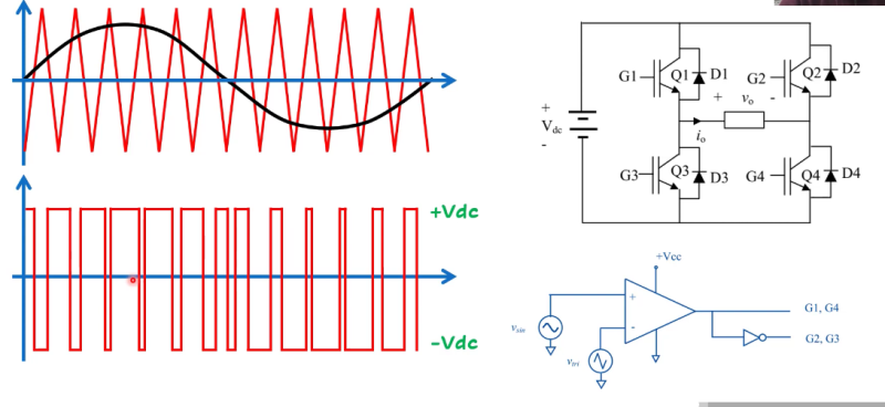

aujjobba
tordaitibi #98389 üzenetére
Azt hittem totál hibás az elgondolásom, de “bipolar spwm” címszó alatt epp a leírt semat vázolják fel sok helyen.
A holtidovel kapcsolatban igazad van, max ha a négyszög lefutasa/felfutasa lassú, akkor talan javul a helyzet.
míg az egyik pl. felső fet kapja a 20-30Khz kapcsolójelet, a másik alsó párja csak egy on jelet kap ez ideig
Igy van, ezt a technikát nem tudom egy trafoval, csak a szinkron kapcsolgatast az átlós pároknak.ekkold: A halfbridge/fullbridge tapokkal kapcsolatban láttam olyat, hogy a hídba kapcsolt primerrel sorosan raknak egy DC blokkoló kondit, erre gondolsz? Hogy ne boruljon a flux balansz amikor nem 50% a kitöltés, vagy tul eltérőek a kapcsoló elemek.

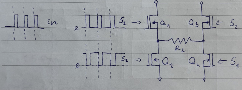

ekkold
tordaitibi #98381 üzenetére
Azért ezt megoldották anno már a 80-as években is, pl. a félhidas PC tápok esetében, de ezek is lehettek vona akár teljes hidas tápok, egyetlen gate trafóval.
Ezen kívül lehet ún. fázistolós tápot is építeni, ahol mindkét félhíd 50% kitöltésű jellel megy, de a két félhíd fáziseltolása miatt a híd kimenetén egy PWM jel alakul ki (van rá cél IC is, de akár háromszögjel + komparátorokkal is megoldható) A sima teljes hidas táphoz képest vannnak előnyös tulajdonságai, pl. az egyik félhíd (amelyik előbb kapcsol) folyamatosan tud ZVS-ben menni, így csak a másik félhídon van kapcsolási veszteség. Azaz a sima pwm-es teljes hidas táphoz képest fele akkora kapcsolási veszteséggel tud menni (persze akkor ha jó a vezérlés, és jól is van méretezve).
Mondjuk ez utóbbi tápnál nem lehet egyetlen gate meghajtó trafóval megoldani, de kettővel igen (tehát 4db külön trafó biztosan nem kell ehhez sem). Manapság meg ugye többnyire cél-IC van, gate meghajtó trafó helyett, bár a trafós megoldásnak is vannak előnyei. -
aujjobba
Akkor erősen megkavarodtam megint.
Az volt az elképzelésem, hogy ha peldaul a lenti 1/3 kitöltésu jelet akarom a hídra vinni, akkor Q1 es Q4 ugyanezt a jelet (S1) kell kapja a Gate-re, míg a Q2 es Q3 ennek az inverzét (S2).
Ezek szerint tévedek.Tehat igy egy-egy a primerrel megegyező polaritasban bekötött szekunderrol kapna a gate jelet az egyik par FET, a masik par meg ellentétes polaritassal.
aujjobba
tordaitibi #98373 üzenetére
Próbaképp ma megtekertem egy kisebbet, 10 fordulat 5 összesodort zomancos huzallal, hat tul gyakran ezt nem tervezem csinálni
Bekotottem a motor meghajtó IC ket kimenete koze, aminek az egyik bemeneten GND van a másikra 50kHz négyszögjel.
Erdekes a toroid belépési pontján (azaz az IC kimenetei kozott) bipoláris jelet mutat a szkop, csak valami borzalmas csak hunyorogva hasonlít a bemeno négyszögre.De legalább a szekunder ágon ugyanaz a jel van, tehat hűen átviszi a sz*rt
Kiprobalom majd rendes FET meghajtó IC-vel, ha jol sejtem ott majd kelleni fog egy kondi a tekerccsel sorban.
