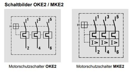

baly81 #95032 üzenetére
XB62/40-B a motorja, ha a többiek segítenek belőni, hogy valóban motorhibás-e, akkor van hozzá "eredeti" is, legfeljebb azzal még tudok futni egy kört
