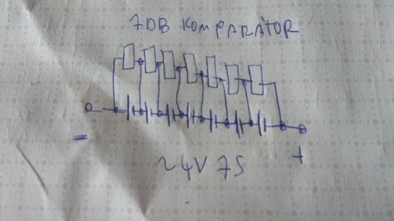

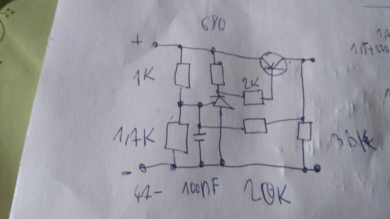

Így van összerakva, a 7 darab TL431 komparátor kimenete optocsatolókon keresztül megy tovább.
A hiszterézis 0,4V.
Ha a komparátoroka tennék 1-10mikrofaradot, elég lenne vajon?
holnap kipróbálom.
Az tuti valami rezeg, határon van mert vannak komparátoronként visszajelző ledek és be-bebillen némelyik, látom a ledeken.
Ha 26,5 voltra lemegy a pakk akkor a hiba megszűnik magától, gondolom a gerjedés már nem tudja billenteni.
Amúgy ennyi egy komparátor, századvolt ponossággal kapcsol ha nincs az akkupakkon
