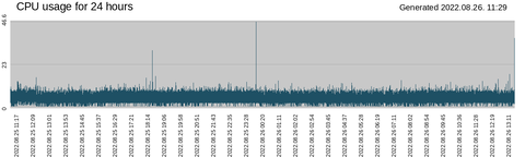

Én egy Arduino-ra akasztottam egy DS18B20, az Arduino-t meg a home szerverre (ez Debian alapú). A hőmérséklet rendszeresen kiolvasódik (soros porton, pár másodpercenként), egy script leteszi file-ba (a 24 óránál régebbi adatokat eldobja a file elejéről). A script összegyűjt egy rakás adatot a szerverről és a hálózatról is, ezeket is file-okba pakolja.
A home szerveren van oldal, amit letöltve ezek az adatok grafikonon látszanak (PHP generálja képként a file-okból), pl. a szerver CPU terhelése, hőmérséklete, a szoba hőmérséklete, hálózati forgalom...
Generálódik egy HTML oldal mellé, amit a kijezőnek lerakott telefonok jelenítenek meg. (A külső hőmérsékletet az Időképről veszi a sajátom)

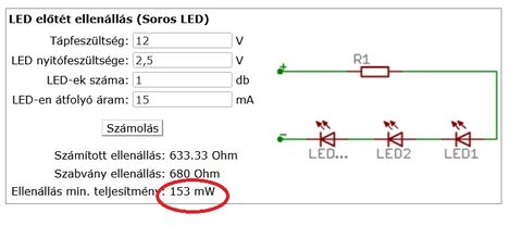

Skillet
Barret001 #85054 üzenetére
Igen, köszönöm. Ki is jön, hogy az ellenállás minimum teljesítménye 224mW. Akkor egy 0.25W-os ellenállás kell... minimum. Oké, de mi történik, ha ennél nagyobb?
ITT is számoltam korábban, és kidobja, hogy az ajánlott 0.25W. Ajánlott, de felfelé el lehet térni ettől? Ha eltérek, mi történik?
Illetve ha lefotózom és lemérem az ellenállásokat, amiket kaptam a boltban, segítetek megsaccolni, hány wattosak lehetnek? -

Dr. Szilikát
Skillet #85050 üzenetére
Az ellenálláson eső feszültség mérése és az ellenállás értéke alapján tudsz számolni, így nem kell ampermérőt beiktatni:
https://www.rapidtables.com/calc/electric/watt-volt-amp-calculator.html
Csak egy elvi példa, ha 12 V-ból 3,6 V esik a LED-en és 8,4 V az ellenálláson, a többi adja magát.

Ribi
Skillet #85036 üzenetére
Mint írtam tesztelned kellene, mert a kalkulátor 20mA-el számol, de valóságban azzal nagyon durván világít. Ezeket az autóban szerintem 2-3mA-el hajtják. Az ellenállás ha jól látom 1000Ohm. Azzal is bőven eléggé világít, ha nem kell ténylegesen hogy valamit megvilágítson.
Írd be a kalkulátorba a ledet, de csak 5mA-el és úgy nézd meg az értékeket. -

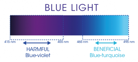

Donki Hóte #85028 üzenetére
Láthatóságról tudnának mesélni egyes TV tulajdonosok, némelyiknél típushiba, hogy a sárga foszfor lepereg és csak az ibolyát emittáló chip marad alatta. Emiatt bekékülő, ugyanakkor gyengülő képet látnak (vagy látunk a szervizben) mert az emberi szem ezt már gyengébben érzékeli.
A világítási célú LED-ek már a kezdetektől ilyen látható ibolya (V / violet) tartományban működnek, talán minimálisan ultraibolyába (UV) hajló, ami már nem látható. Bár a neten felelhető karakterisztikák még utóbbi állítást sem erősítették meg számomra.
Filament LED annyiban más, hogy a mesterséges zafírlapka hordozón sorakozó 20 db ibolya chip, foszforral kevert szilikongumival bevonva, minden irányba sugároz, így nő a fényhasznosítás. Ha a gumit leszedjük, ibolyát világít ez is.

Fiam elektromos autójában az egyik LED kiégett.
5mm-es LED volt, mást nem tudok róla.
Vagyis van egy kép az ellenállásról.
KATT
A fényerő lesz kérdéses, de vettem többféle LED-et, majd kiderül. Mindegyik LED egyenként van bekötve az autóba, külön ellenállással.
IDE ha bedobálom a paramétereket, akkor 0.25W-os ellenállást dob ki.
12V táp, 3.6V LED, 20mA.
Van lányomnak is egy elektromos autója, abban meg a hátsó világítást szeretném megoldani 1-1 piros LED-del.
Ott 6V-os az akku.
6V táp, 2.1V LED, 20mA
Ide 0.125W-os, 200 Ohm körüli ellenállást dob.
Itt az egyik LED adatlapja. KATT
Színkód alapján meg lehet tudni, milyen W számú ellenállást kaptam? -

Ha megmondod, mi a cél, segítünk a megvalósításban. -

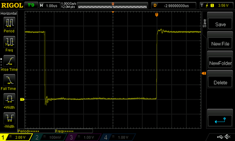

Sikerult lonom egy kepet IRF510 bekapcsolasrol, a kek a Vgs, a sarga a Vds.
UCC37322P meghajtoval van hajtva a gate, 9V-os elemrol, a dren korbe egy 6.4V-os DC motor van kotve, 50 kHz a PWM frekvencia.Namost az IRF510 datasheet szerint a rise-time tipikus erteke 16ns, viszont nekem ezt dupla ido alatt sikerult elerni, 31.7ns.
Mitol lehet ez az elteres, a gatedriver miatt van, vagy valamelyik egyeb parametertol fugg?
Egyeb: a Miller-plato az a pici egyenes sav lenne kozeptajon? Eddig szemlelteto abrakon mintha hosszadalmasabb folyamatnak lattam volna annak a tullepeset. -

LED-et faragnék a gyerekeim elektromos autóiba.
Az egyik autó 12, a másik 6V-os.
LEDek pedig:
2.1V 20mA
2V 20mA
3.2V 20mA
3.4V 20mA
Vettem 200; 430 és 510 Ohm-os ellenállást.
De az ellenállás más paramétereivel is kellett volna foglalkozni? Watt és tűrés?
A 12V-oshoz 0.25W-os ellenállást ajánlott pár kalkulátor, míg a 6V-oshoz 0.125W-osat. a tűrés meg passz.
Tudtok ebben segíteni? Először foglalkozom LED-ekkel, ellenállásokkal.
Köszönöm -
